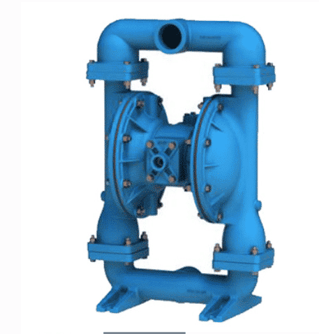

    Tengo la siguiente consulta.
    – Cuales son los criterios tecnicos minimos para definir una bomba neumatica?? ya que necesito usar esta bonba para un sumidero y solo tengo los datos que es para descarga y que deberia succionar y que la tuberias que interconecta es Ø3″. Cuales son los criterios de aceptacion de esta bomba.
    Luis Ramos respondió hace 7 meses 2 Miembros · 1 Respuesta
    27 de octubre de 2022 a las 08:32
    ¡Hola @Gian !
    Si sólo necesitas la bomba neumática para dar movimiento al fluido, sin exigencias de caudales o presiones tendrías que saber qué tipo de fluido estás tratando para elegir una bomba concreta:
    Siendo:
    • Las bombas de Servicio Estándar (SD) se utilizan para servicios en generales con sólidos menores a 9 mm, transferencia de químicos, fluidos que forman cristales, esmaltes, fluidos homogéneos. (IMAGEN 1)

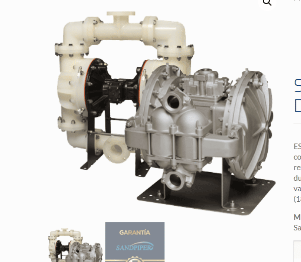

    • Las bombas de servicio pesado con válvulas tipo esfera (HDB) se utilizan para fluidos altamente viscosos o con sólidos en suspensión que tienden a sedimentar. (IMAGEN 2)

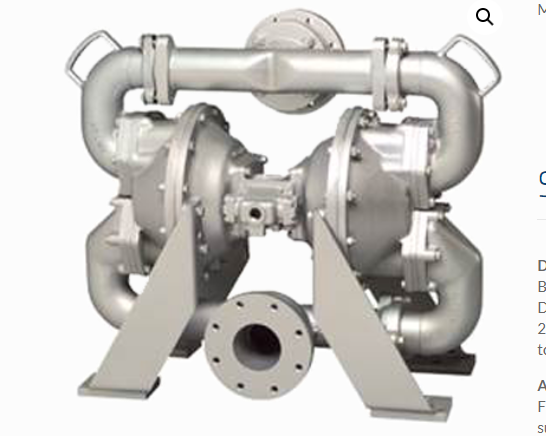

    • Las bombas de servicio pesado con válvulas tipo clapeta (HDF) se utilizan para fluidos con grandes sólidos en suspensión, piletas API, industria alimenticia, efluentes. (IMAGEN 3)

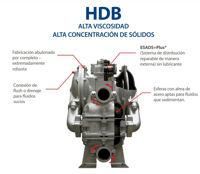

    • Las bombas de contención se utilizan para fluidos peligrosos o costos donde no se puede permitir una perdida hacia el ambiente. (IMAGEN 4)

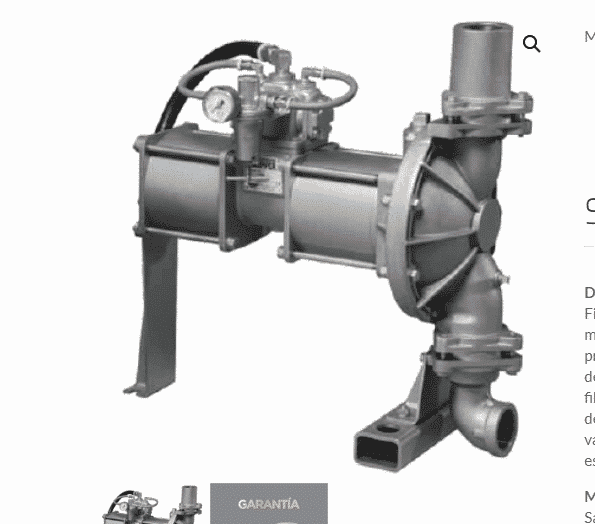

    • Las bombas de alta presión se utilizan para presiones de descarga superiores a 7 bar hasta 17 bar, típicamente en alimentación de filtros prensas. (IMAGEN 5)
