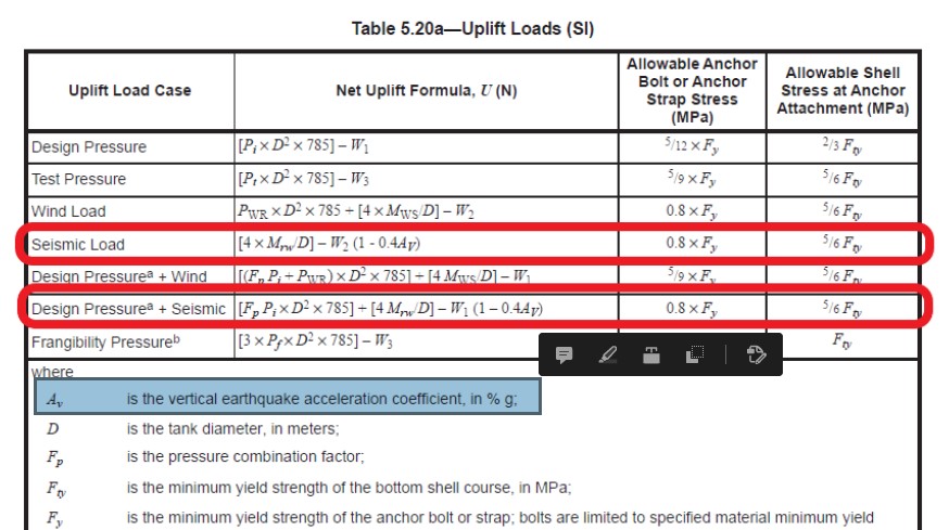

    Buenos días @jsilva !
    Así lo contempla la norma API650. Ten en cuenta que estas cargas reciben el nombre de “Uplift Loads” o cargas de levantamiento (en Español), por lo que únicamente se considera la aceleración que provocaría ese levantamiento o vuelco. La aceleración horizontal no puede incluirse en este cálculo según API650.
    En el cálculo del cortante en la base por fenómeno sísmico utilizamos las aceleraciones de espectro de respuesta, ya que para este caso sí que necesitamos conocer la influencia de la componente horizontal.
    En estos casos tenemos que adecuarnos a la normativa para ser lo más riguroso que podamos 🙂
