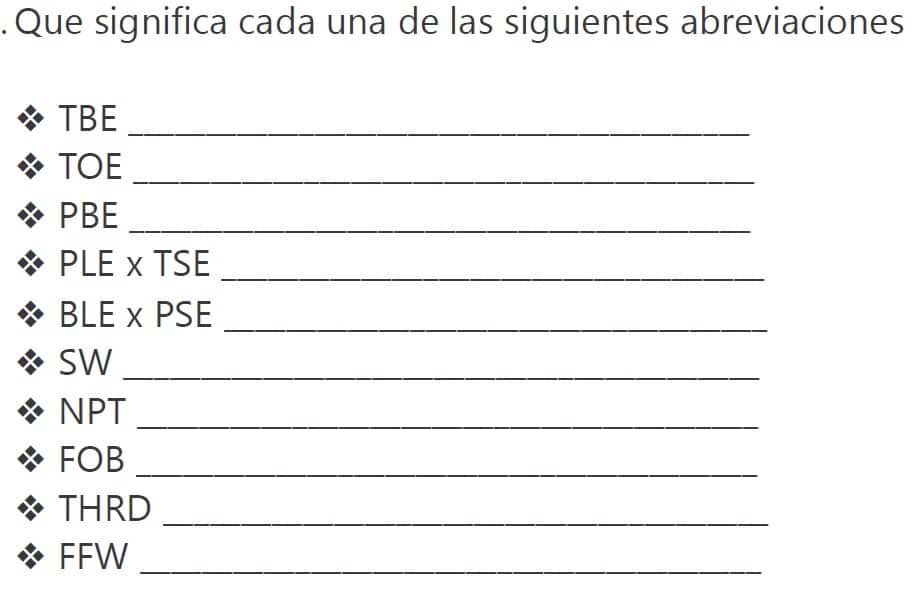

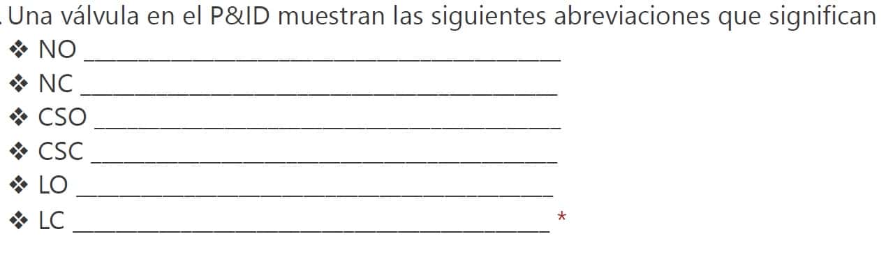

Publicado por José Gabriel el 4 de octubre de 2022 a las 16:05@luis-ramos , por favor apoyame con esto….
Las siguientes tablas manejan acronimos ó abreviaturas muy utilizadas en Piping.
Quiero ayudar a todos a tener un poco mas claro los acronimos o las abreviaturas que se utilizan, ademas de que en otros paises y empresas pueden variar.
Podriamos tener varios aportes de los diferentes alumnos y docentes..Gracias… quedo atento

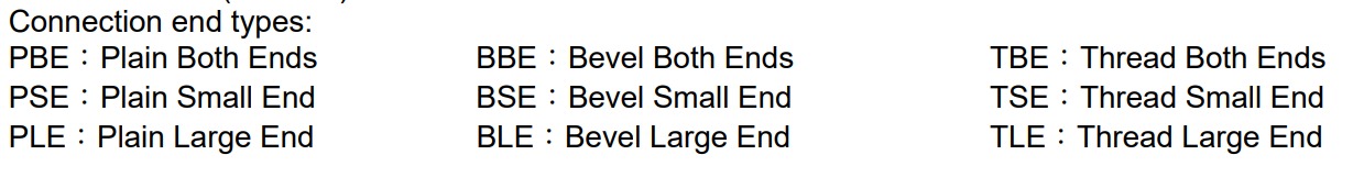

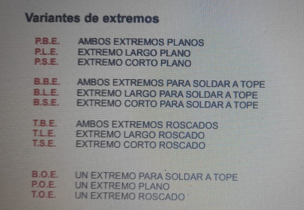

Algunas de las respuestas a las Abreviaturas..
para que las tengan a la mano
