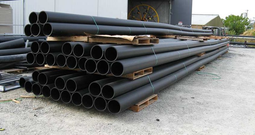

Normalmente los nombres comerciales de aditivos son complicados de encontrar, además parece que este ya está en desuso. Era el término de una marca comercial de fabricante que usábamos en una de las empresas donde trabajé, responsable del aislamiento de este tipo de tuberías, le daba un color negro muy característico (como el de las fotos). Pero parece que ha sido sustituido.
