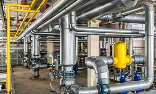

    Claro está, que hablamos de aislamientos completos, como este que figura en la imagen 1.

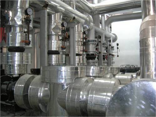

    Lo ideal para este tipo de válvulas o cualquiera otra de Planta que vaya a tener un movimiento continuo es dejarlas sin aislar, como en la imagen 2.
