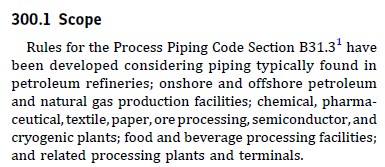

    Asme B31.3 aplica para tuberías de qué tipos de procesos precisamente. Aplicaría para sistemas de tuberías de procesos en plantas procesadoras de bebidas y alimentos también, o se reserva solo a industrias relacionadas al oil & gas?

    Par air abriendo boca, te comento que la ASME B31.3 aplica a cualquier tipo de proceso, sea de la naturaleza que sea, siempre y cuando esté contemplado en el scope que está al comienzo de la norma.
    Te adjunto un pequeño recorte de la norma donde se especifica que una gran cantidad de sectores están incluidos, no sólo oil & gas.
