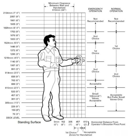

    Un saludo para todos y esperando que estén llevando un excelente año, el motivo de mi consulta es saber si existe una normativa como tal de la altura adecuada para operación de cualquier válvula sin la necesidad de requerir una plataforma para su operación.
    O algún documento donde pueda consultar estas buenas practicas de ingeniería.

    Hola @alejandropineloreyes ,
    Desconozco si hay una normativa exacta para esto. Las buenas prácticas que siempre aplicamos en obra es que las válvulas de accionamiento frecuente puedan alcanzarse fácilmente por el operador.
    Toda válvula con una altura superior a 1,5 metros, debería llevar volante con cadena o plataforma elevadora.

    Cordial saludo Alejandro,
    No he visto que se especifique en una norma, en los libros de buenas practica de ingenieria determinan algunas alturas te comparto una imagen teniendo en cuenta el tema ergonomico.
