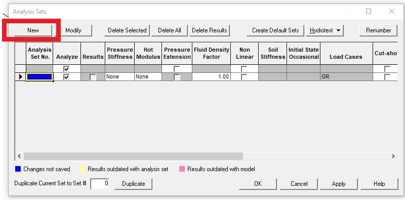

    Realizando el ejercicio del curso, veo que no tengo forma de realizar el análisis estático del sistema.
    Cómo puedo solucionarlo? Desde ya muchas gracias.

    Buenos días @Martin89 !
    Es necesario crear el caso pulsando en el botón “New” y a partir de ahí rellenar el resto de parámetros, prueba a ver qué tal y me comentas 😁

      Hola @Miguel!
      Pero sólo carga el caso de Gravedad (Gr), no carga la totalidad de los parámetros a analizar, GR, P y T.
      En el video, no hace click en “New”, simplemente ya le aparece cargado el caso. No sé si es que tengo algo mal configurado.
      Muchas gracias por tu ayuda!

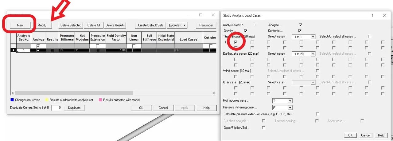

        22 de noviembre de 2022 a las 08:12
        ¡Hola @Martin89 !
        Ya veo el problema. A veces Autopipe no nos muestra por defecto el Analysis Set por defecto. De hecho en la última actualización tengo entendido que ya no aparecen por defecto.
        Una vez que hagamos click en “New” tenemos que hacer click en “Modify” tal como aparece en el vídeo explicativo para poder definir los casos.
        Tras esto se abrirá la ventana de “Static Analysis Load Cases” donde podremos seleccionar los casos de carga que nos interesen (temperatura, sismo, viento..) y así poder calcularlo.
        Adjunto imagen del proceso,
        Prueba a ver qué tal y me comentas 😁 Saludos!
