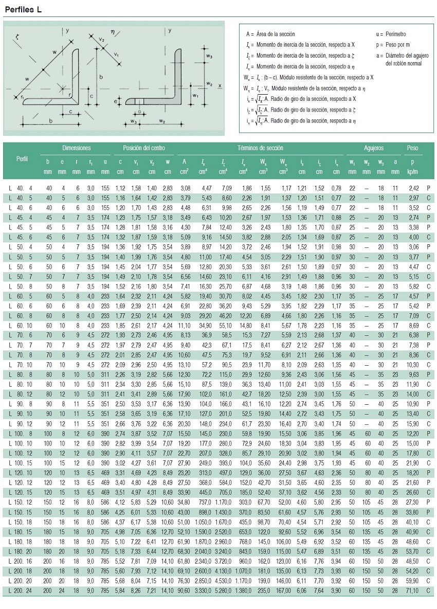

    Buenos días @dviana , 👋🏽
    Puedes encontrar estas dimensiones en cualquier fabricante de perfiles estructurales, prueba buscando por “prontuario perfil en L”, encontrarás tablas similares a la que te adjunto.
    Luego tendrás que consultarles la posibilidad de construirlo con curvatura para usarlo como anillo rigidizador.
    Ten en cuenta las dimensiones mínimas según las dimensiones del tanque que aparecen en el punto 5.1.5.9 de la API650.
    Espero te sirva, Saludos
