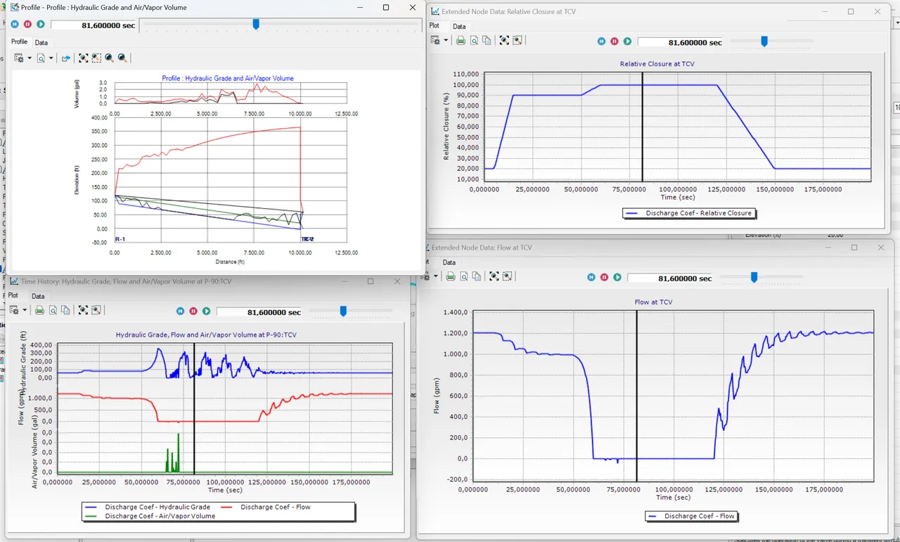

        Lo he comentado con mis compañeros y el asunto que planteas es complejo para resolverlo en un post, así que nos hemos puesto manos a la obra para generar un ejercicio de llenado por gravedad controlado por válvulas.
        Para ir abriendo boca te adjunto un modelo genérico (me volveré a responder a este debate con el archivo) que usamos para ensayos de válvulas en estas situaciones. Puedes crearte un panel del visión similar al que te adjunto en esta imagen para comprender mejor lo que sucede.
        Mientras tanto, nosotros elaboramos el tutorial completo y lo subimos en los próximos días. ¡Atento al canal de telegram!

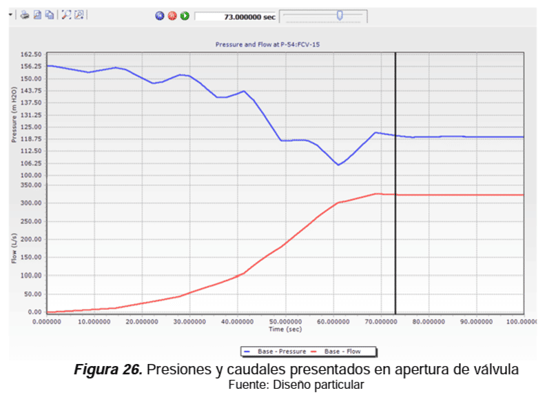

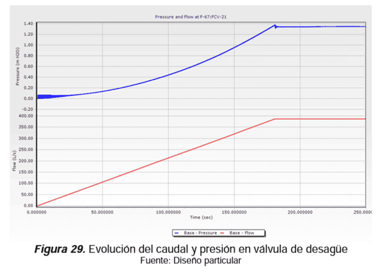

    Estimado Luis, que bueno q me ayuden con este tema. Le envío unas capturas de lo que se quiere lograr, solo se que se usa las valvulas FCV para tiempo de maniobra en transitorios. He tratado de hacer pero no lo consigo. Vi el ejemplo pero tiene apertura y cierre al mismo tiempo. Espero pueda ayudarme con este tema lo mas pronto posible con el video explicativo
