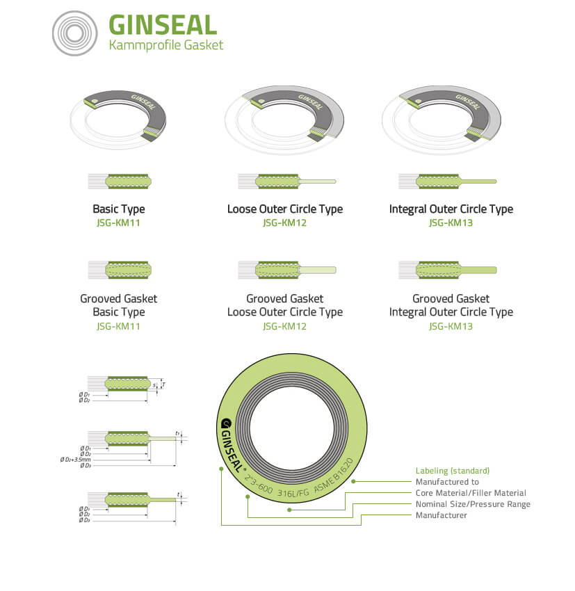

    Os dejamos por aquí esta infografía sobre juntas espirometálicas para ver si animamos al resto a comentar las juntas que conocen 😃
    ¡Que paséis un buen sábado!
    • javier gallego garcia
      6 de septiembre de 2022 a las 19:22
      711
      Muy ilustrativa esta foto.

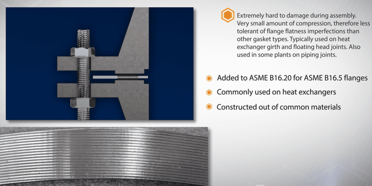

  • Hernán Emiliano Fuentes
    26 de julio de 2022 a las 13:55
    3208
    Aquí agrego algo de información que encontré acerca de las juntas camperfiladas.
