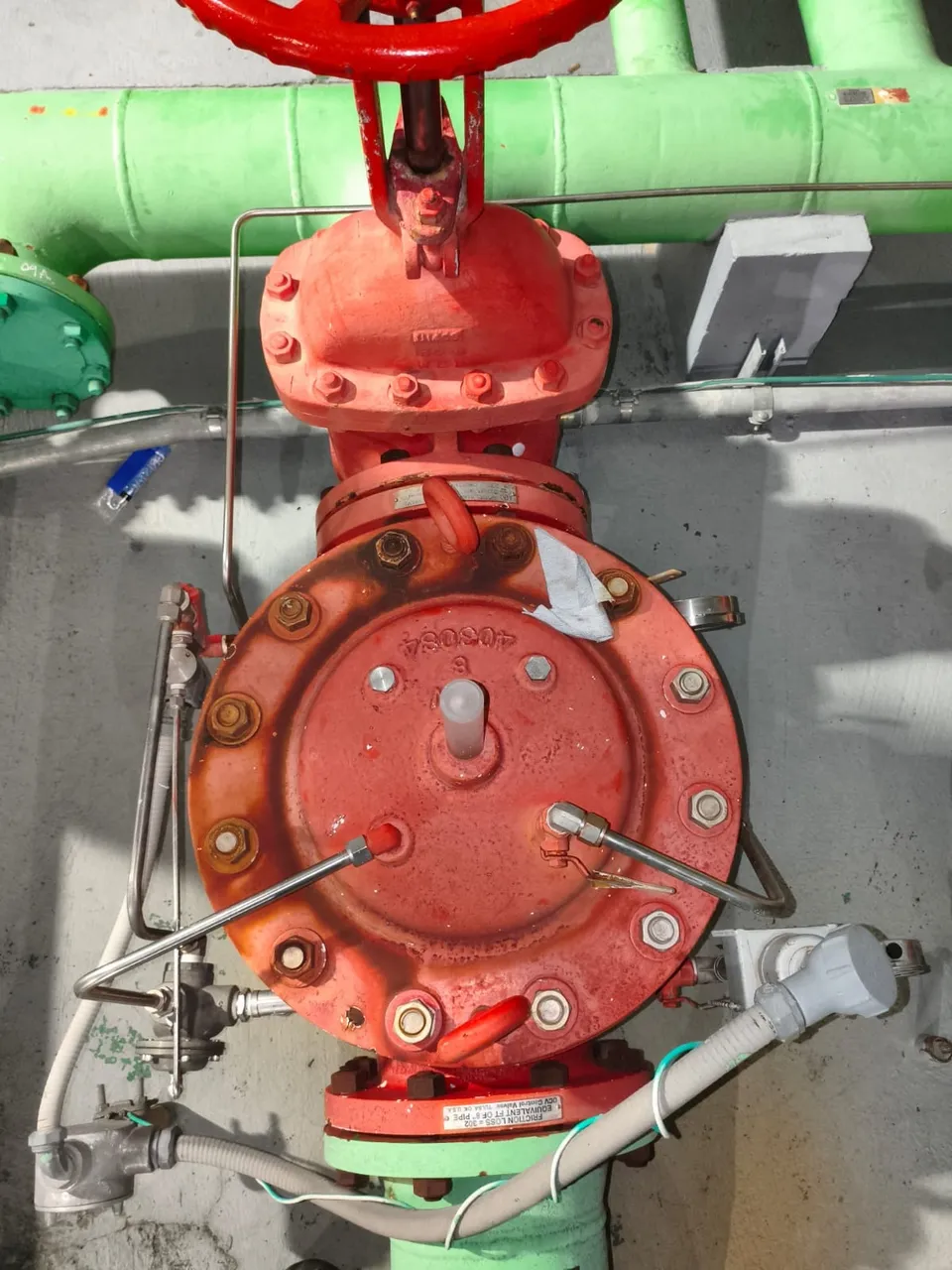

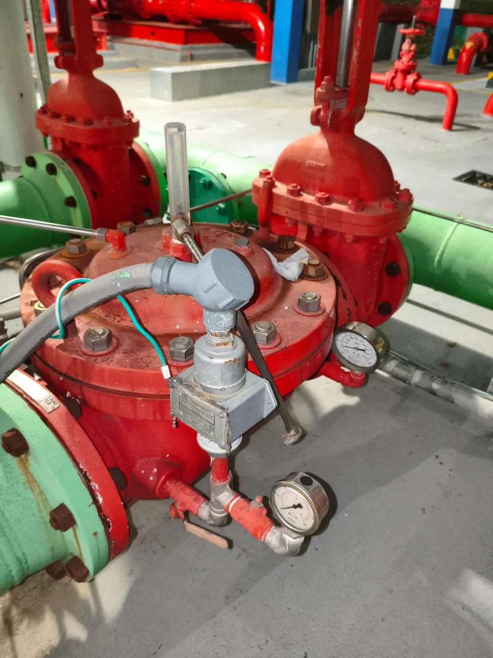

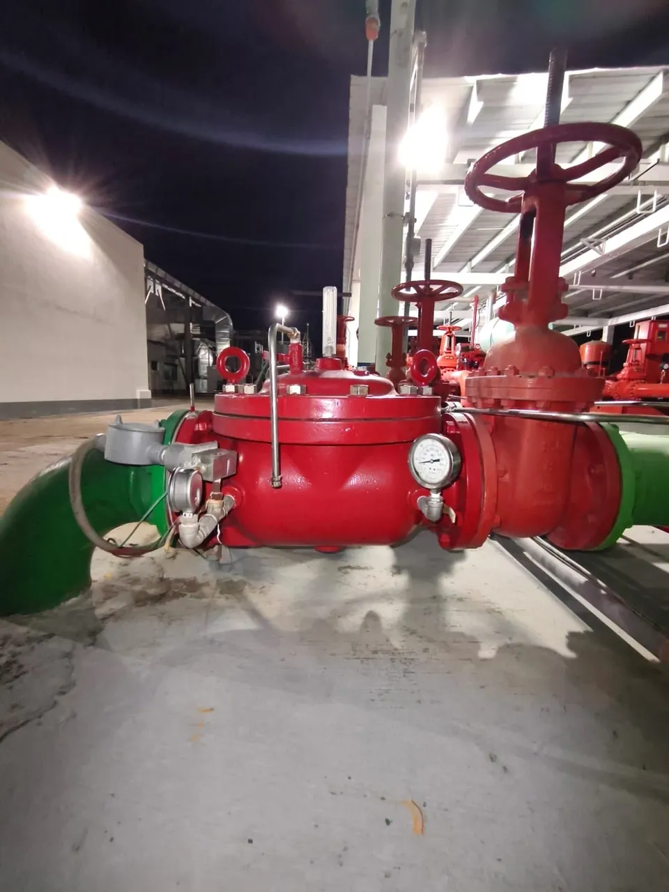

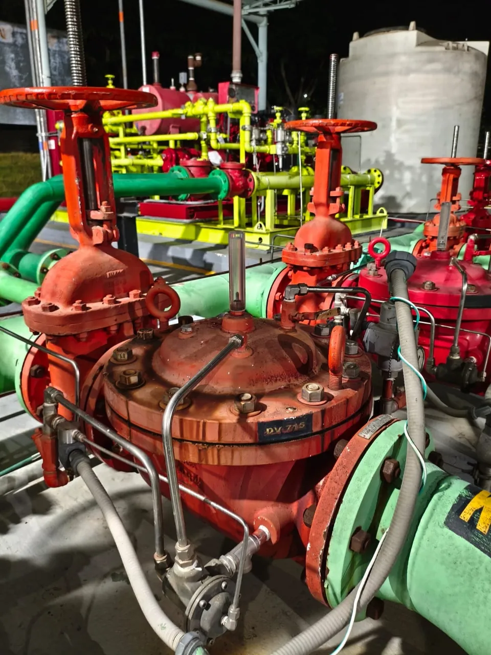

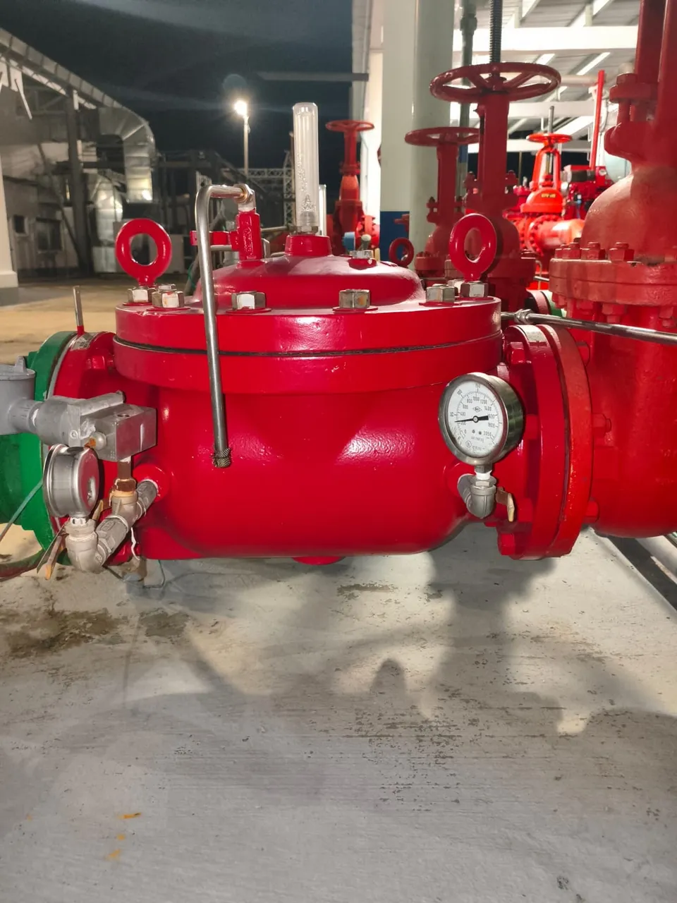

    Es importante resaltar que, en este tipo de sistemas, el accionamiento de estas válvulas suele ser hidráulico, utilizando como fluido de control la misma agua del Sistema Contra Incendios y suelen estar dentro de la clasificación con garganta acalanada o Sanders. La apertura y cierre se realizan mediante válvulas solenoides asociadas a una lógica de control que permite su operación tanto local como remota desde las estaciones de control y los sistemas de supervisión de la instalación.
    Las válvulas empleadas en estas aplicaciones corresponden generalmente a válvulas hidráulicas de diafragma de apertura rápida, diseñadas específicamente para sistemas contra incendios. Entre sus principales ventajas se destacan su alta confiabilidad operativa, capacidad de respuesta ante emergencias, facilidad de mantenimiento y compatibilidad con servicios de agua y solución espumógena utilizados para la protección de instalaciones de hidrocarburos.
    Comparto a continuación algunas imágenes tomadas en campo que pueden ser de utilidad para observar la aplicación práctica de estas válvulas y facilitar su identificación dentro de un Sistema Contra Incendios industrial.
    Aprovecho también para destacar que, desde mi experiencia, estas válvulas constituyen un elemento clave dentro de la filosofía de protección de las instalaciones de transporte y almacenamiento de hidrocarburos, ya que permiten la activación controlada y segura de los sistemas de agua y espuma destinados a la mitigación de incendios en áreas críticas de proceso.
