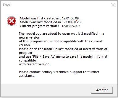

    Buenos días @oscareduardoluceroleon ,
    La versión que estás usando de Autopipe no es la versión de nuestra plataforma para abrir los archivos. Fíjate como te indica que la versión que estás usando es la 12 y el modelo está modificado con la 23.
    Quizás estés intentando abrir el modelo con la versión que descargamos para usar Nozzle. Debes tener otro Autopipe instalado que usamos al principio del todo, con los comandos básicos, que es Autopipe 23. Con ese deberías poder abrirlo sin problemas.
    Prueba y me cuentas, Saludos!

      Hola Miguel,
      Disculpa que no había contestado, esta semana nuevamente retome la asignación y efectivamente como me comentas, estoy con una versión 12 y los archivos son de 23, por favor me podría ayudar refrescando como haría el cambio a la nueva versión, para poder abrir los archivos
      Agradecería de tu asesoría, saludos
        Conforme avances en el curso encontrarás los enlaces para poder descargar Autopipe 23. No podemos enviarlos directamente por aquí por seguridad.
        Saludos 🙂
