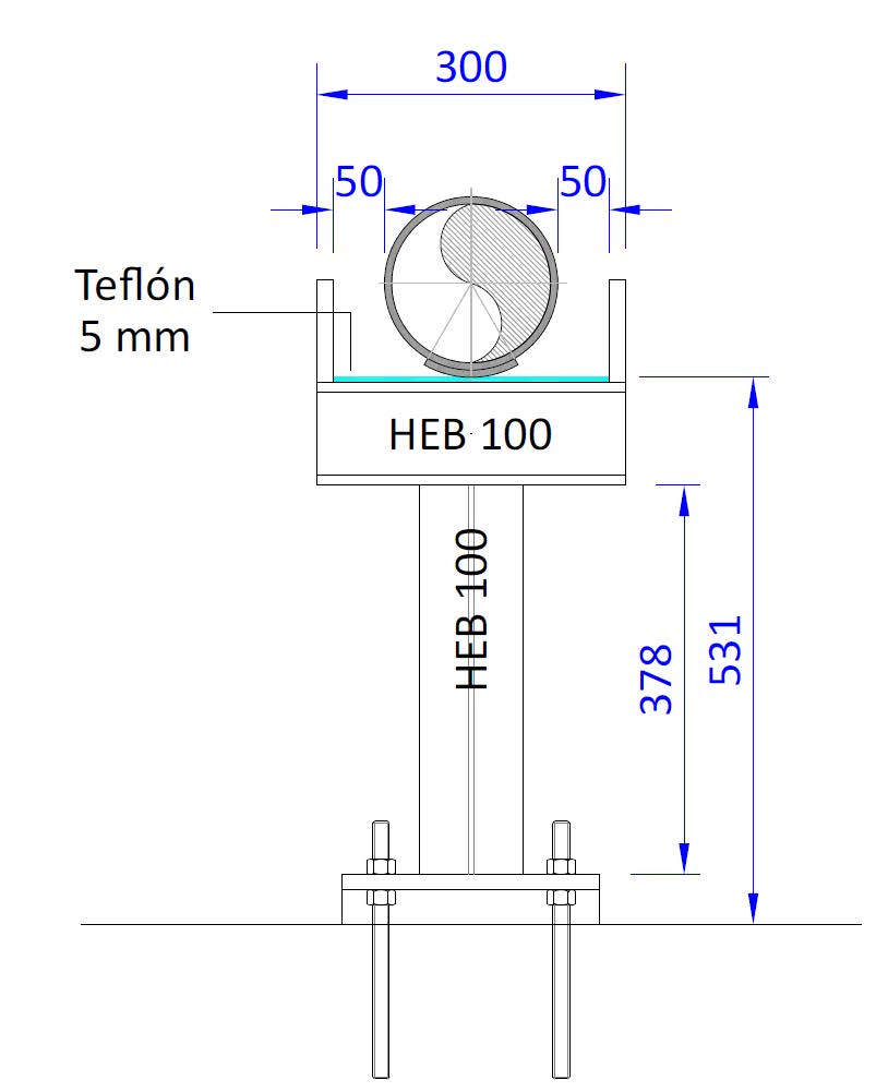

    Hola @Bramos ,
    Para modelar ese tipo de guía tienes que dejar 50mm por cada lado. Justo como en la imagen que te adjunto.
    Si consideras 100 por un sólo lado, estarías despreciando el resultado en el otro.
