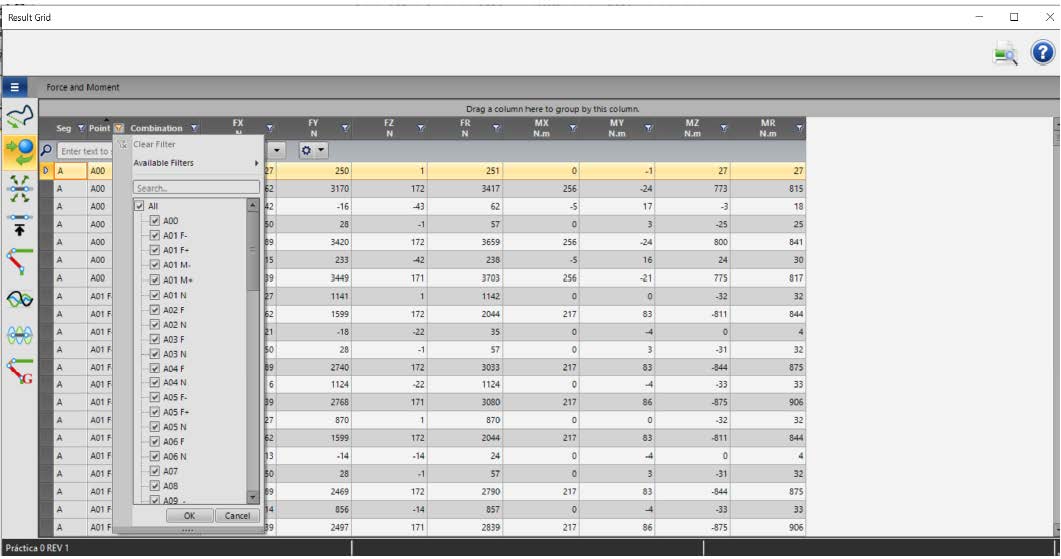

    en el menú Result>Result grid>Force and moments, en la columna “Point” “filter” aparecen puntos seleccionables para consultar esfuerzos. ¿Puedes explicar por qué motivo en algunos puntos se puede seleccionar F+, F-, M+, M-, en otros casos, F, M, en otros -, +, etc.?

    Hola @Bramos ,
    Esta es de las mejores preguntas que puedes hacer en Autopipe, realmente es algo que pocos entienden y muchos obvian.
    Autopipe calcula equilibrio de fuerzas en los puntos que definimos. Este equilibrio conlleva una fuerza de acción y otra de reacción que la equilibra.
    Cuando Autopipe muestra la dirección positiva y negativa, nos está mostrando la fuerza (o momento) que la tubería de la dirección positiva o negativa está aplicando en ese punto.
    Es una forma de entender qué zona de la tubería está aplicando mayor carga sobre ese punto y tomar decisiones en consecuencia.
