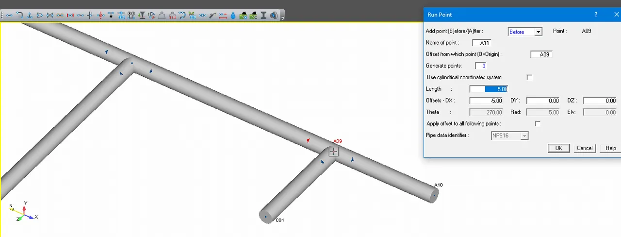

    Consulta Luis,
    En el video 4 muestra como ir segmentando la tubería para añadir los respectivos soportes. En un accesorio tipo Tee muestra que no podría porque se me desplaza la tubería que ya tengo diseñada, que debo hacerla desde el codo. Pero la pregunta sería, en caso de tener 2 tee que se unen por una tubería como la segmento?, en caso de que sea por ejemplo un ByPass, como realizo esa segmentación y coloco un soporte en el medio?
    Formación Industrial respondió hace 1 año 1 Miembro · 1 Respuesta
    5 de marzo de 2022 a las 11:22
    Hola Héctor!
    Realmente si es posible, siempre que se haga con mucho cuidado.
    En caso de tener 2 tees es posible generar puntos intermedios haciendo click en una de las 3 flechas que nos aparecen al seleccionar la Tee y eligiendo correctamente la flecha que apunta en la dirección longitudinal de la tubería. Como en esta foto: (imagen 1)

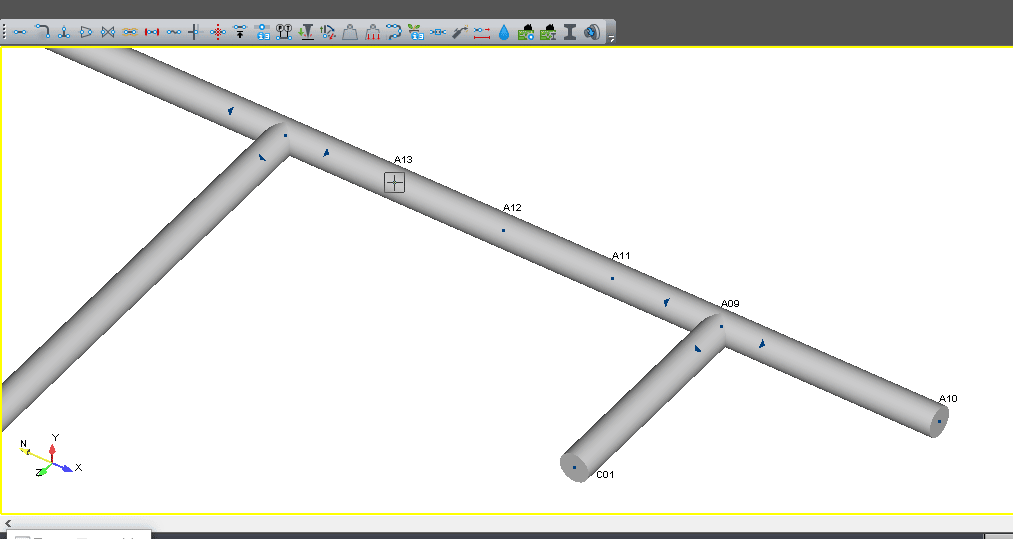

    Eso provocaría el siguiente resultado: (imagen 2)
    Quedando los puntos generados entre las dos tee para así colocar los soportes.
