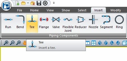

    Quería preguntar cómo se puede hacer una Tee reducida en Autopipe y si es posible hacer ramificaciones tipo weldolet, threadolets y sockolets, ya que las he visto para colocar drenajes, válvulas de seguridad y para ramificaciones de los manifolds. Cabe mencionar que se usan los weldolet, threadolets y sockolets puesto que cuentan con las ventajas de que requieren menos soldadura y no tienen los puntos de concentración de esfuerzos que tienen las Tees.

    Para modelar drenajes, nipples, o cualquier otra configuración tipo injerto es necesario hacer uso del comando “tee”. Este comando se ubica junto con los codos, run y demás en la pestaña “INSERT” adjuntamos imagen 1
    O si ya tenemos el punto modelado y queremos introducir el injerto sin modificar el trazado, usaremos la pestaña “Modify” y los comandos “Convert Poing to Tee” (imagen 2)
    Una vez convertido nos posicionaremos en el punto y haremos click en la flecha que indica la dirección del injerto. Insertaremos una tubería del diámetro del nipple y el resultado quedará como figura en la imagen 3.
