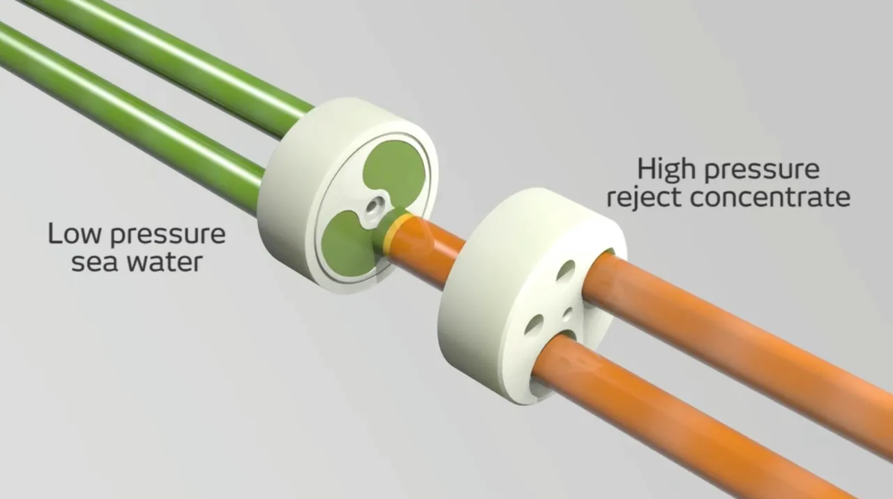

    Por supuesto, ten en cuenta que los ERI son elementos completamente estancos cuyas únicas salidas y entradas son las 2 entradas y 2 salidas del equipo.
    Al igual que los DWEER, su principio básico se basa en el juego de presiones a través de sus cavidades (como si de un cilindro hidráulico se tratase), por tanto el caudal que entra en el equipo debe ser idéntico al caudal que sale.
    Siendo así:
    Qentrada (alimentación) de baja presión + Qentrada (rechazo) de alta presión = Qsalida(alimentación) de alta presión+ Qsalida(rechazo) de baja.
    Convirtiendo así la alimentación de baja presión en alta presión (aprovechable) y el rechazo de alta presión (que de otro modo sería desaprovechado) en rechazo de baja presión.
    PD: Aunque haya una pequeña cantidad de líquido que actúa como lubricador, es despreciable frente al balance global.
