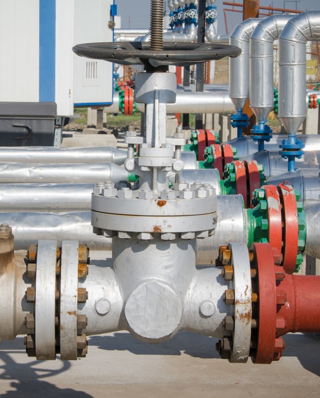

    Buen dia,
    me podrian explicar detalladamente a que hace referencia “Bolted Bnt”, lo mire en una descripcion de una valvula: Globe Valve , API 623 , 1500# , RTJ Flg , Plug Disc , OS&Y-Rising Stem, Rising Handwheel , Bolted Bnt , Handwheel Op , ASTM A216 Grade WCB , API Trim 8 , Renewable Seat & Backseat , Flexible Graphite Packing

    Hola @juanrangel ! Se te olvidó nombrarme y no me llegó está pregunta 😅
    Te cuento:
    Bolted Bnt es una abreviatura de “Bolted Bonnet”. Viste en las infografías y vídeos lo que era el Bonete? Pues en este caso nos indican que es bonete atornillado en lugar de soldado.
    Te paso foto:
