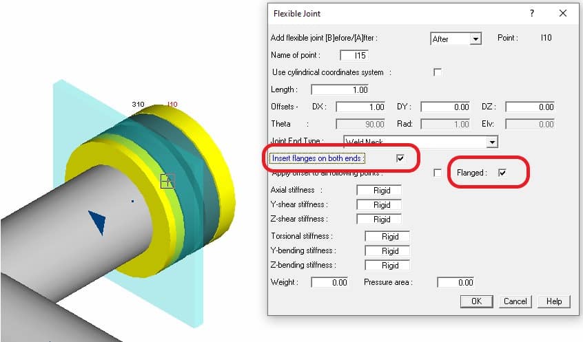

    Buenas noches, una consulta!
    Al modelar la junta expansiva bridada no se debería de colocar otro par de bridas extras para fijar el elementoComo cuando se coloca una valvula?

    ¡Hola @darwinferrer !
    En el modelado de juntas de expansión, podríamos simplemente señalar estas opciones en el modelo y ya estaríamos considerando ese par de bridas a cada lado.
    Igualmente, si nos requieren un análisis exhaustivo de fuga en la brida de conexión, (aunque no sería la situación habitual porque consume muchos recursos y tiempo) podríamos colocar otro par a cada lado para hacer un estudio de rigidez en la unión bridada brida-brida. Pero por defecto no sería necesario.
