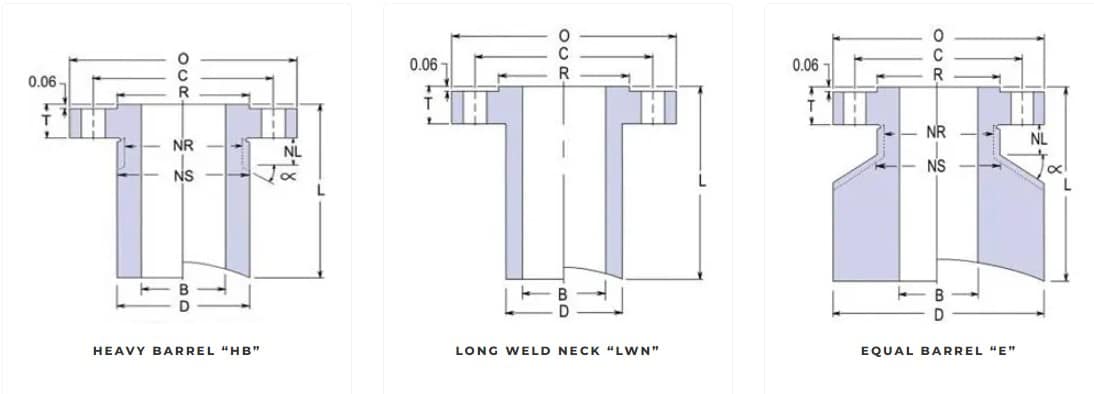

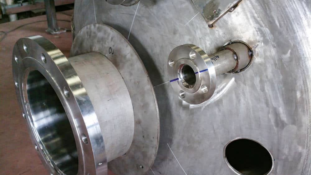

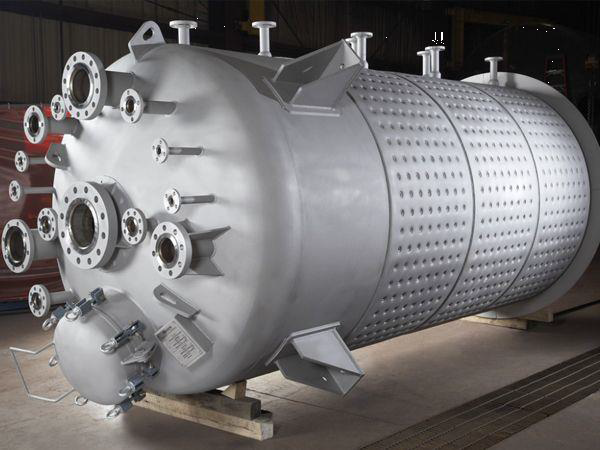

    El uso de bridas de cuello largo, también llamadas “integrales” o “LWN” se reserva para las boquillas (nozzles) de equipos a alta presión, como calderas, tanques , torres de fraccionamiento, etc. (imagenes adjuntas)
    Si tuviéramos que unir una brida común (WN) a un equipo para usarla como boquilla, necesitaríamos un tramo de tubería adicional para realizar la unión. Con la brida LWN este problema se soluciona y además conseguimos una boquilla reforzada, de ahí que también reciba el nombre de (integral reinforced) o brida integral. Además, este diseño reduce la tensión en el cuello de la brida y lo transfiere directamente a su base.
    Incluso en algunos casos también podemos encontrar diferentes espesores para reforzar aún más el espesor de la misma, dando lugar a las bridas LWN Heavy Barrel y Equal Barrel (adjunto foto).
