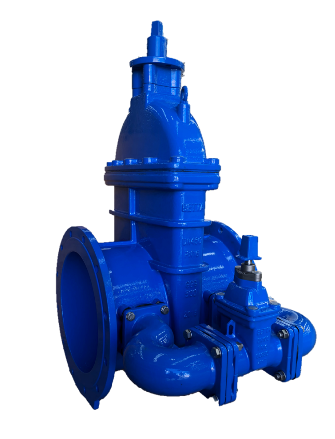

En el último vídeo previo a este foro se menciona que es recomendable usar las válvulas de compuerta con un bypass para equilibrar presiones antes de abrir la válvula.
¿Pueden por favor explicar un poco más cómo sería este montaje? Entiendo que el bypass se hace con otra válvula de compuerta en paralelo, por lo que no termino de ver claramente cómo se resuelve el problema, ya que pareciera que se traslada a otra línea en paralelo.
Gracias de antemano

Este tipo de montaje se usa cuando estamos llenando un sistema nuevo (o una línea totalmente vacía) para reducir el riesgo de daños en los componentes.
Los bypass suelen realizarse con un tamaño mucho menor que la línea principal, por lo que el llenado y equilibrado de la presión se lleva a cabo de una forma más controlada, manteniendo siempre la seguridad en el sistema, así se evita la situación que comentas de tener dos válvulas idénticas en paralelo.
También es posible adquirir válvulas con el bypass integrado, como esta que te muestro en fotos.
Te adjunto también la ficha técnica de la misma para su mayor comprensión,
