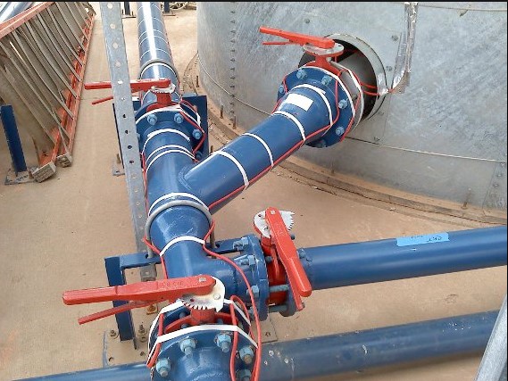

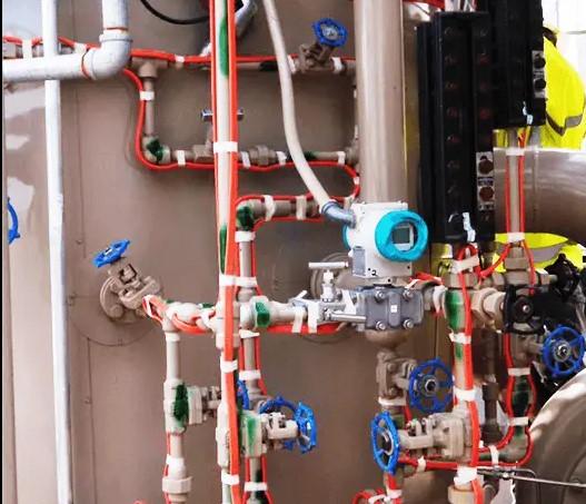

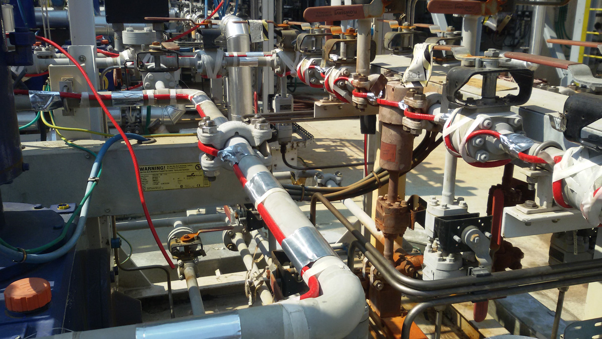

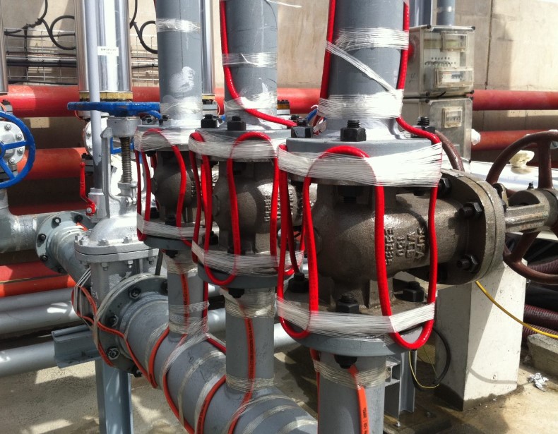

Espero te sea de utilidad, te adjunto algunas fotos de traceados (TRACELEC) que son interesantes. Saludos!
