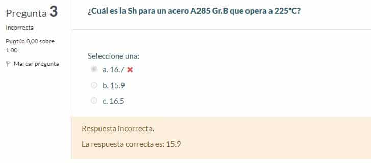

    Luis, tu apoyo con esta duda, en la pregunta 3 del examen vienen 3 respuestas que considero ninguna es correcta.

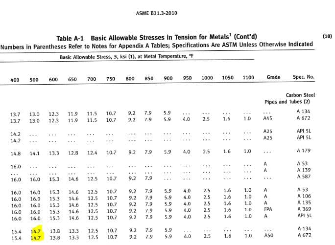

    Debido a que el valor de 15.9 es para una temperatura de 300 °F, si buscamos en el apéndice A-1 del B31.3 para A134/A672 que son Spec para el material A285 Gr.B a una temperatura de 225°C =437°F obtenemos un Sh de 14.7 ksi,

    Tienes razón! Muchas gracias por el aviso, se habrá debido a un error al transcribir el enunciado, realmente deberían figurar 225ºF. Lo hemos corregido en consecuencia,
