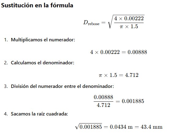

Cálculo del Diámetro del Rebose
El rebose debe ser capaz de evacuar el caudal de llenado sin generar sobrepresión. Usamos la ecuación del flujo en tuberías:
Te dejo un ejemplo con un 8 m3/s *3600s=0.00222m3/s
