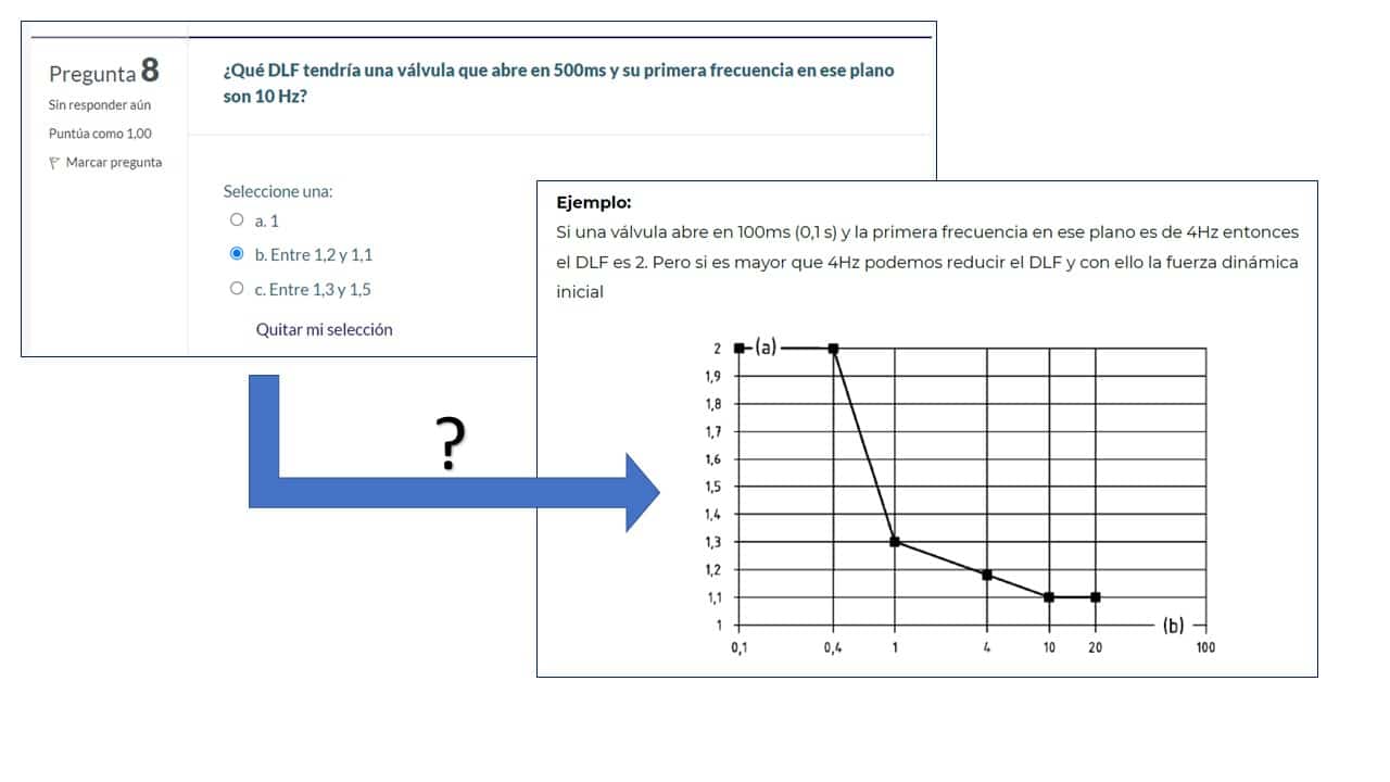

    Hola Jhonny Rafael!
    Si, por supuesto. En este caso tenemos que irnos a la leyenda de la imagen que envías. Ahí está la clave:
    Tenemos que tomar el eje (b) como tiempo de apertura/periodo
    En nuestro ejercicio tenemos un tiempo de apertura de 500ms = 0,5s y un periodo de (1/frecuencia) 1/10 0,1
    Por tanto nuestro eje (b) tiene un valor de 0,5/0,1 = 5.
    Estando el DLF entre 1,2 y 1,1.
    Espero haberte ayudado, ¡Saludos!

      Excelente. muchas gracias.
      Saludos cordiales
