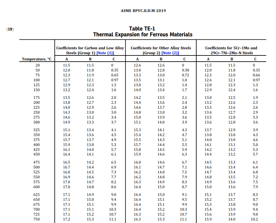

    Sí, en la ASME Boiler and Pressure Vessel (BPVC) Seccion II Part D se ilustran coeficientes según temperaturas para diferentes materiales,
    Entiendo por tus preguntas anteriores que no sería problema acceder a ella 😉

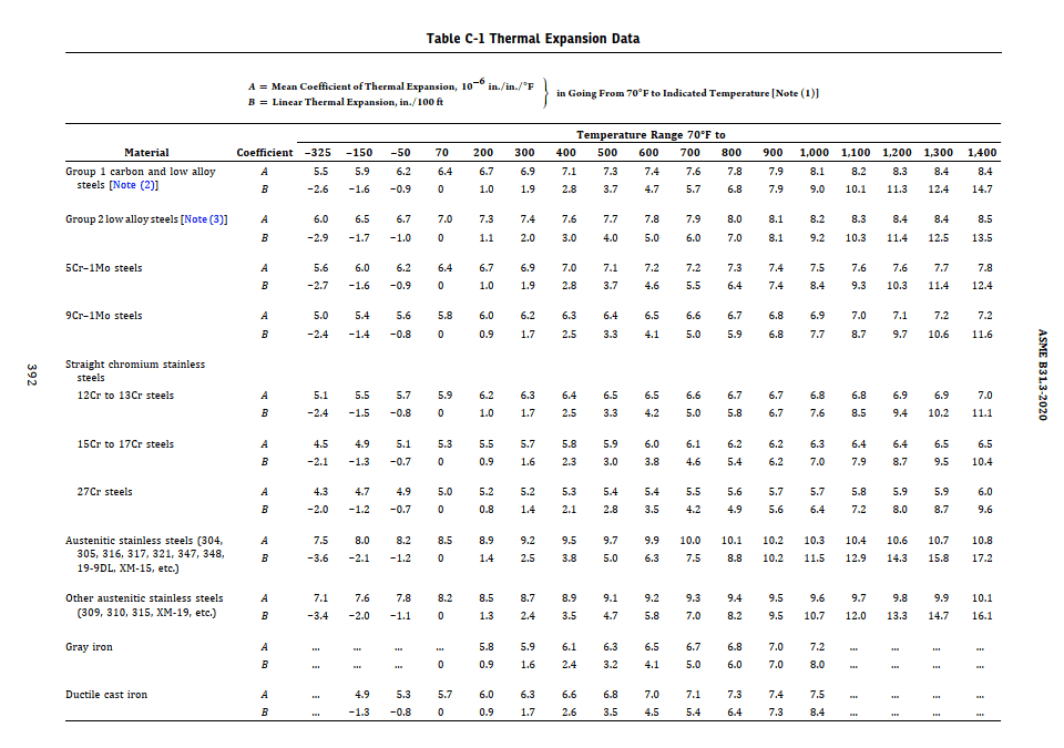

      Si gracias, ya las localice: Subapartado 2, “PHYSICAL PROPERTIES TABLE”
      Si no me equivoco, Tambien he encontrado dichos valores en las tablas C-1 de ASME B31.3:
