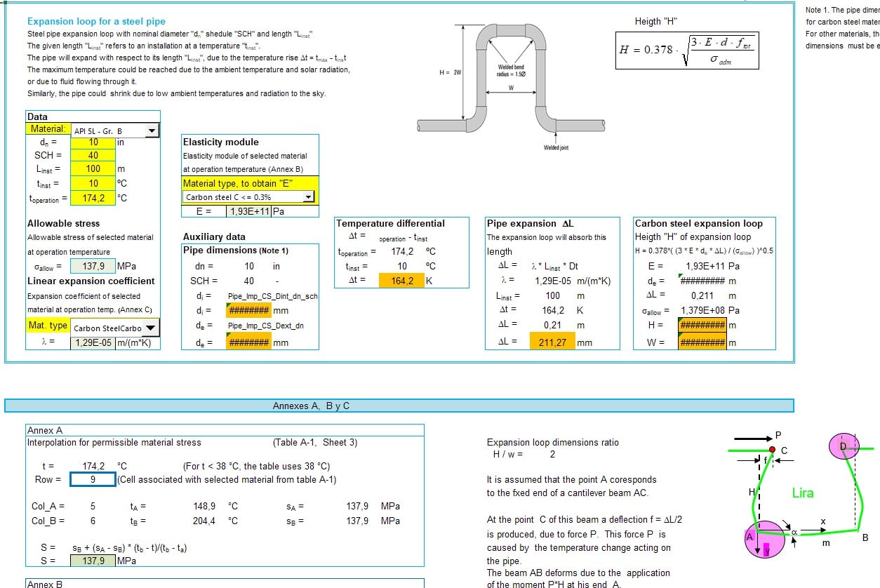

    Hola, @Formacion_Industrial , Tengo una duda en el excel de calculo de lira de expansión, no se si hay algún error en el excel, pero en el coeficiente expansión, no deberia ir solamente el incremento que se origina o va toda la longitud con el incremento?, porque veo que han colocado todo la longitud final debido a la temperatura, y cuando han encontrado el valor L de nuevo lo volvieron a dividir entre 12, cuando las unidades ya estaban en in, y tambien quería saber si existe alguna relación entre los lados de la lira, quedo atento a su respuesta muchas gracias

    ¡Hola @Kevin !
    Listo, había un problema en el archivo Excel y estaba cargando una versión anterior en la web (ya está solucionado). La expansión, como bien dices, contempla únicamente la expansión adicional de la tubería que multiplicado por 12 aparece en pulgadas.
    El resto de ecuaciones se basan en la teoría de flexibilidad del Análisis formal no requerido.
    Igualmente, en un par de semanas actualizaremos este recurso con una hoja mucho más completa y automatizada (te adjunto un adelanto en forma de imagen), para que vuelva sobre tus pasos a verla de nuevo.
    Avisaremos por el canal de alertas de telegram 😃 Saludos!
