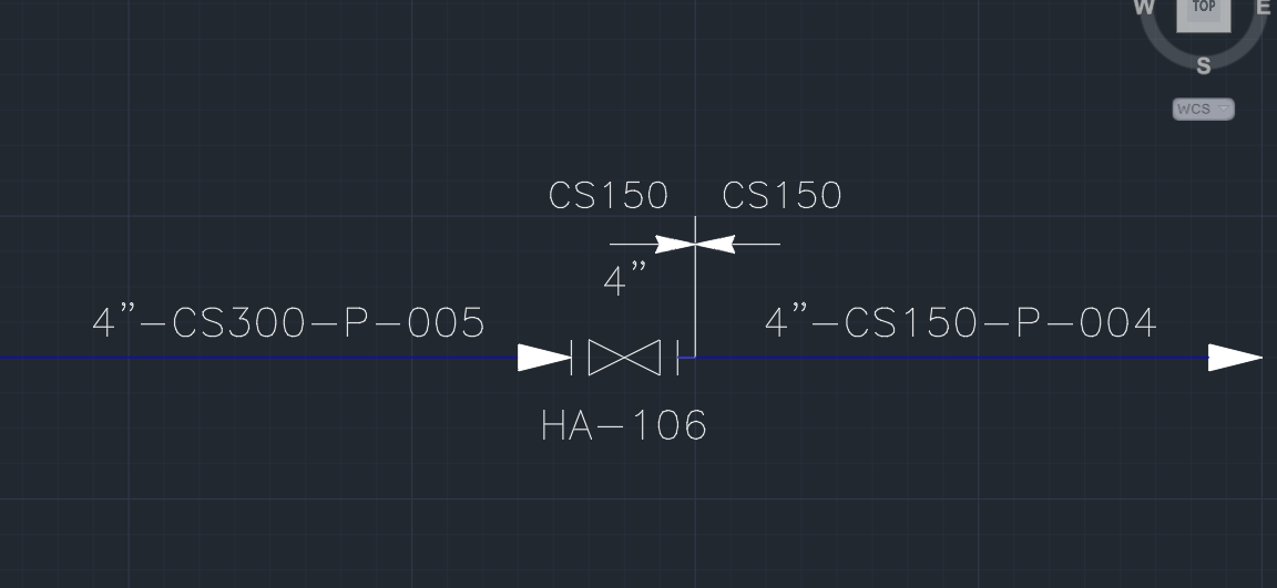

    Tengo una válvula cuya conexión en un extremo es para tubería Clase 300 (CS300) y en el otro extremo para Clase 150 (CS150).
    ¿Cómo debo proceder para cambiar la especificación en este caso?
    Adjunto imagen para mayor claridad.

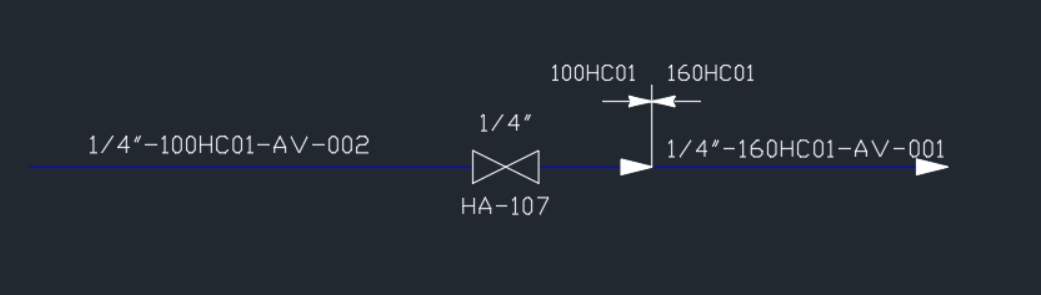

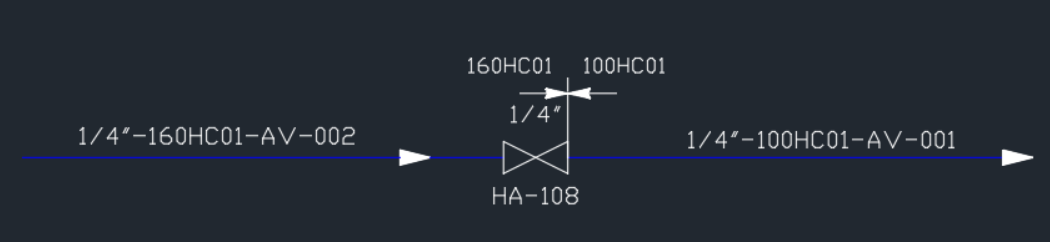

    Acabo de hacer la prueba. He trazado la línea de la izquierda y la he definido por completo. Trace la línea de la derecha y le coloque otro tag variando solo la spec y el numero de línea. Y después he hecho la unión de ambas. Una vez hecha la unión, coloqué el signo de cambio de spec. Me sucedió que ambas líneas se pusieron con la misma spec. Pero a continuación volví a una línea y le coloque otra spec de nuevo y automáticamente se cambio y el signo de unión también, como se ve en la imagen.

    yo me refiero a que el cambio se haga en la brida no en la tuberia comp por ejemplo imagina que tengo una PCV en la cual bajo una cantidad considerable la presion por lo que despues de la PCV es decir en la brida colocaria una tuberia de menor espesor ya sabes por motivos economicos

      Del mismo modo se puede hacer como dije antes. Lo probé y funciona sin problema.
