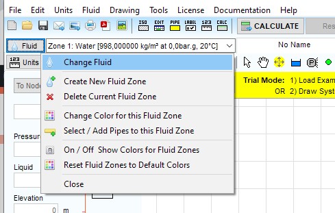

    Hola @luis-ramos ! Quería consultar si el software pipe flow puede usarse para otros fluidos (salmuera, slurry, vapor, gasoil) . O bien, si se pueden definir las propiedades físicas del fluido. Gracias!

    Hola Pia,
    Sí que se puede, pero sólo en la versión completa de pago.
    Puedes pulsar en la esquina superior izquierda en “Fluid” y luego “Change Fluid” te permitirá acceder a la librería de Pipe flow o incluso crear un fluido nuevo.
