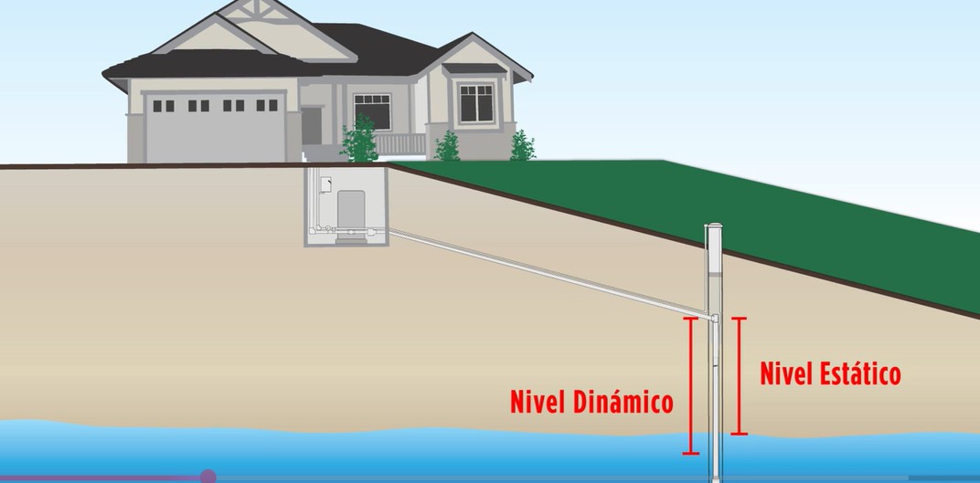

    El otro día estaba viendo unos temas de bombas sumergibles y me surgió una duda sobre el calculo de la carga total para estas bombas. Si bien hemos aprendido que la carga total es la suma de la carga estática (nivel entre la succión y a donde se vaya a descargar el fluido), más las perdidas de fricción en tuberia y en accesorios más alguna presión que necesite el sistema.
    Pero para estas bombas leí algo sobre el nivel “dinámico” , es decir que al bombear fluido de un pozo el nivel del mismo, va a cambiar a razon del caudal, y el nivel “estático” cambiara, por eso le dicen nivel “dinámico”; por lo mismo mencionan que para la carga total de bombas sugergibles sería:
    1) Nivel Dinámico (como va reduciendo el nivel del pozo por el mismo bombeo del caudal)
    2) Nivel Estático (distancia entre la succión y a donde vamos a llevar el fluido)
    3) Pérdidas por fricción
    4) Presión final que nos pida el sistema.
    Mi pregunta sería ¿Cómo se calcula ese famoso nivel dinámico?.
    Adjunto una imagen como referencia.
