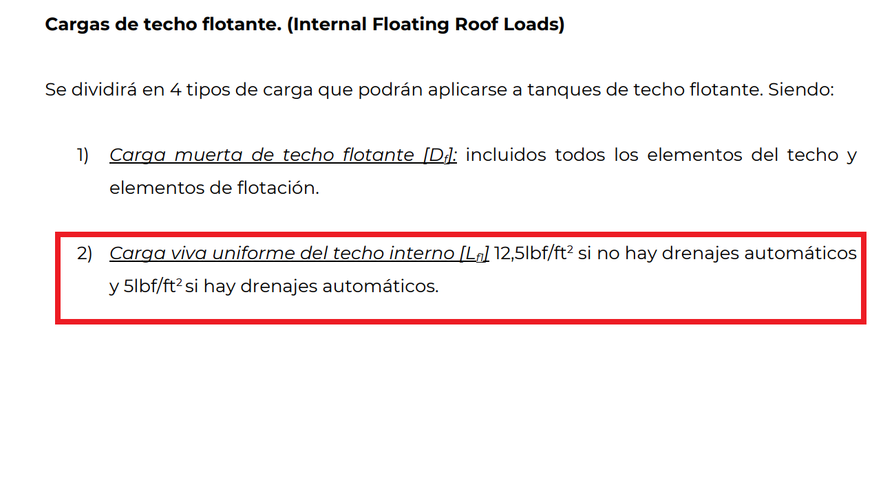

    Saludos Ing @Francisco_diaz, por favor, respecto a las cargas de techo flotante, en la guía se comenta algo referente a cargas vivas de 12.5 lbf/ft2y 5 lbf/ft2, dependiendo de la existencia o no de drenaje, si hay un esquema le agradeceria

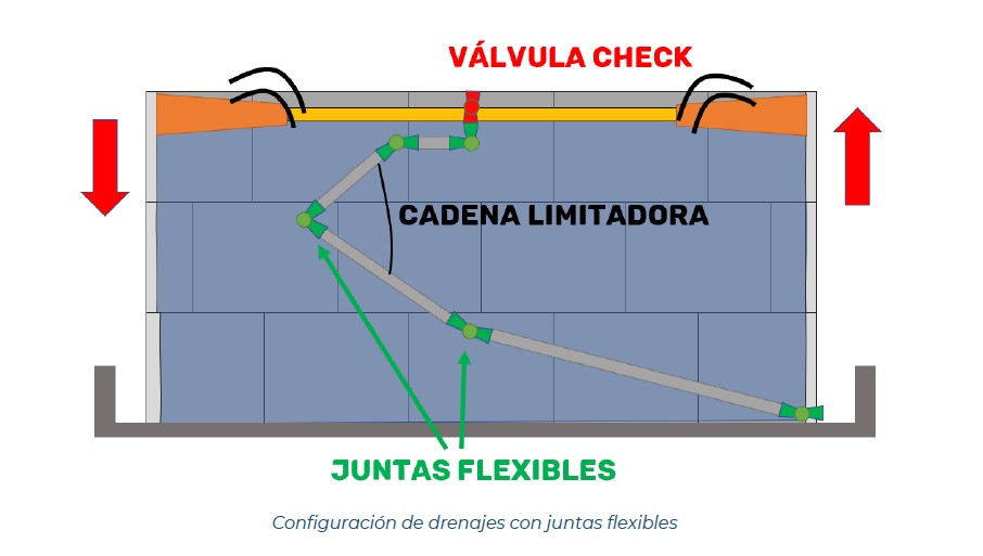

    Hola @joseancheta !
    Estos drenajes son algo propio de los techos flotantes, son como un “sumidero” en el centro del techo que impide que se llene de fluido.
    Más adelante, en la lección de techos flotantes podrás verlos en detalle, pero te adjunto un esquema como adelanto.
    Saludos!😁
