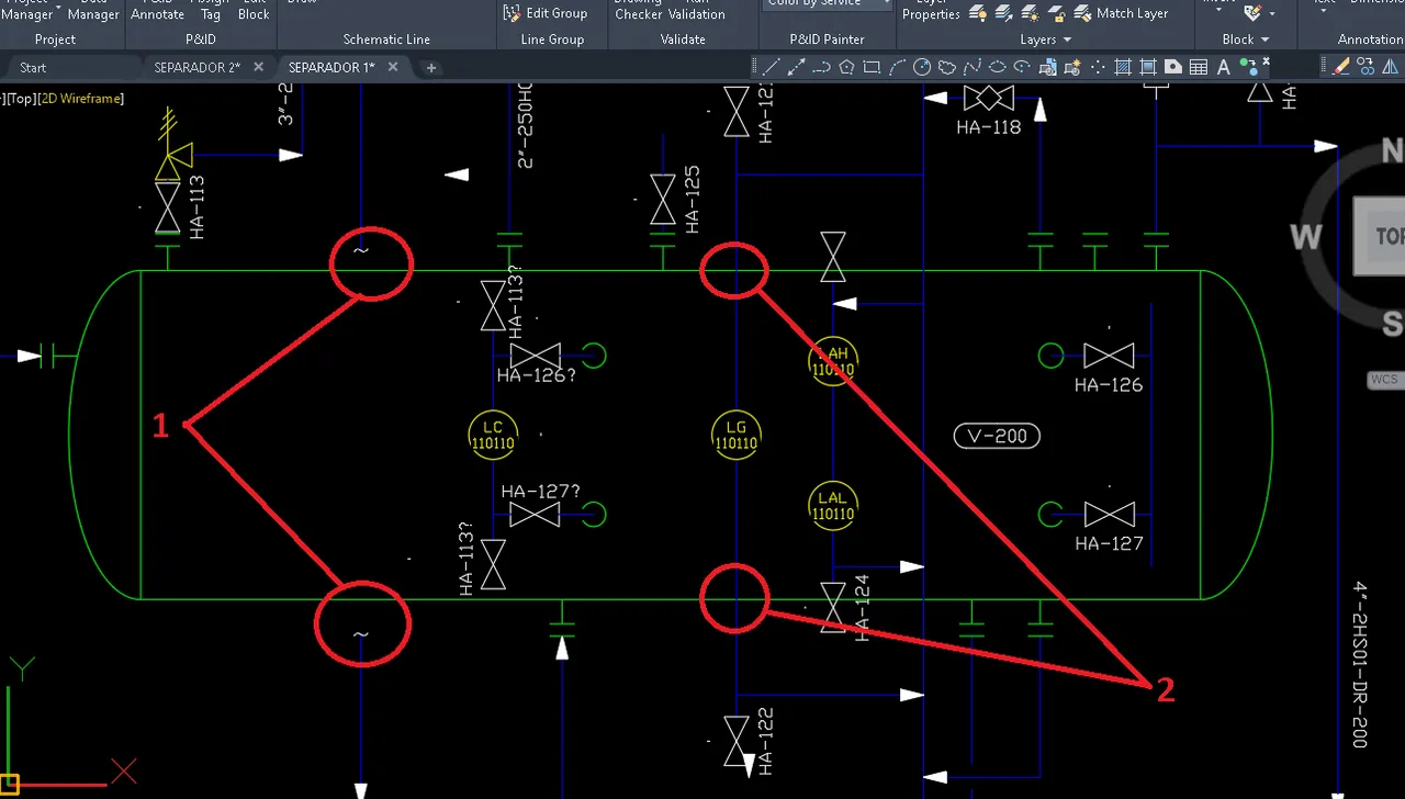

    saludos Profesor @ndfernandez en esta oportunidad quería consultar si es posible que los equipos de los PID puedan hacer un GAP cuando una linea pasa sobre este, y dicha linea debe ser visible como lo indico en la figura con el numero 2, ciertamente hay casos como el numero 1 de la figura que la linea debe estar oculta porque pasa por detrás del equipo, lo cual este caso 1 esta resuelto, pero el caso 2 no, gracias

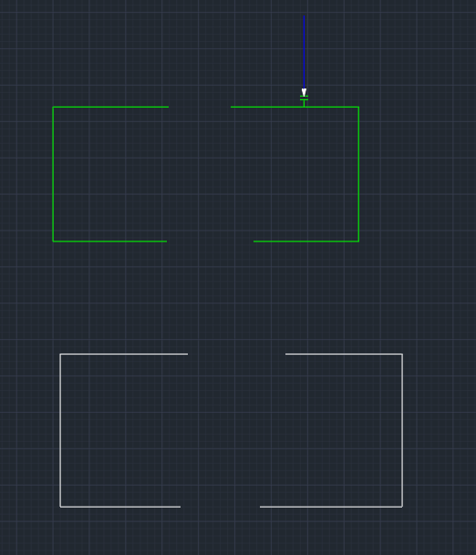

    Buenas @joseancheta!!! del mismo modo que has probado a hacer el 1, deberías realizar en el 2. Quizás debas desplaza el “LG” que está en medio. Con eso debería bastar para poder repetirlo… Lo demás está perfecto. La verdad nunca he probado si puede hacerse un gap en un equipo, me parece más bien extraño pero voy a averiguar al respecto. Lo usual es hacer ese comando en las líneas.
    Un dato que si puedes hacer, al dibujarlo con líneas y objetos de AutoCAD, y después convertirlo a equipo inteligente. Esa podría ser una opción para ello… No sería gap pero resultaría quizás. Sería cosa de probarlo si dos dibujos separados los puedes crear como un equipo único inteligente. *Edito la respuesta: he probado y si puedes dibujar el conjunto cortado y convertirlo a elemento inteligente de PID, sea que lo pasaste como bloque o no antes. Lo probé en la imagen que adjunto.
