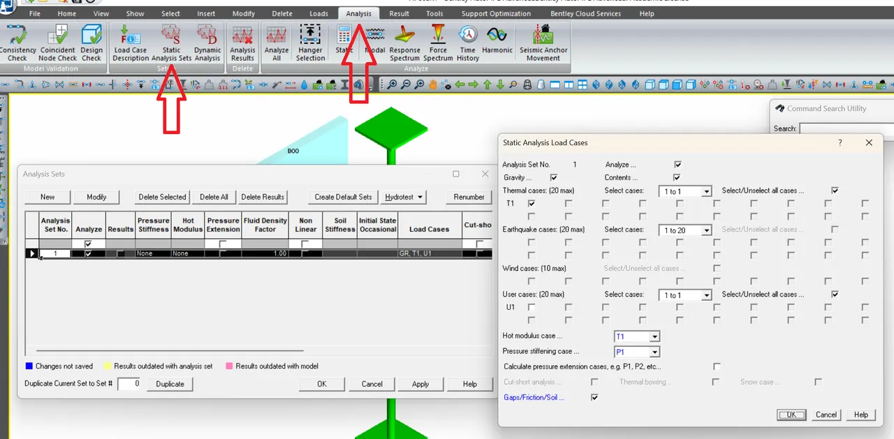

    Hola @cristian-saez-cid !
    La resolución del caso por gravedad es uno de los casos de resolución de Autopipe básico (se imparte en el curso básico o en los primeros módulos del máster de flexiblidad).
    Para ello hay que generar un Set de caso estático (imagen) y particularizarlo para tu sistema.
    Si tienes dudas sobre este proceso, mi recomendación sería realizar el curso básico para afianzar las bases de Autopipe antes de embarcarte de nuevo con el curso avanzado 🙂 así le sacarás mucho más provecho al Avanzado. Saludos!!

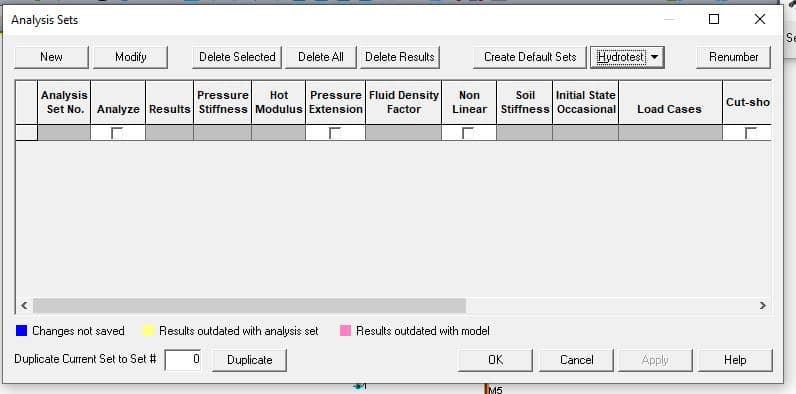

      Miguel, esto me aparece en el cuadro de análisis, al parecer me estaría faltando algo para poder ejecutar análisis.
        6 de febrero de 2023 a las 07:58
        ¡Hola @cristian-saez-cid !
        Ya me han comentado desde administración que has comenzado el curso de estrés básico 🙂
        Esta consulta te quedará resuelta en los vídeos de ese curso y si quedan dudas podemos seguir trabajando sobre los conceptos que prefieras en los foros de ese curso antes de pasar a los más avanzados 💪🏽
