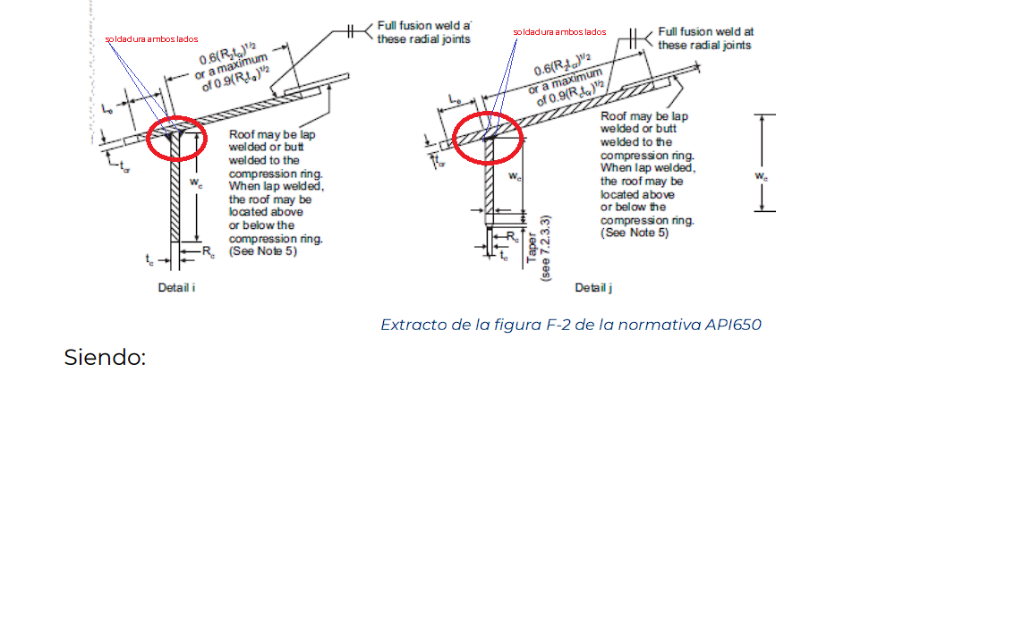

    Saludos estimado @francisco-diaz , entiendo que la figura F-2, referenciada en la guia, son casos de configuraciones de soldadura para que el techo sea del tipo frangible, sin embargo los requisitos para que el techo sea frangible es que la soldadura sea por un solo lado, pero estas figuras muestran soldaduras por ambos lados. Gracias

    El requisito de techo frangible es, según API650, que sólo tenga una soldadura superior. Pero la misma API650 también especifica que se sigan los patrones de la figura F2.
    En caso de techo frangible, podemos optar sólo por los patrones que tienen una soldadura y con eso cumpliríamos ambos requisitos.
    Espero te sirva, Saludos! 🤓

      Sakudos @francisco-diaz , igual gusto en saludarlo, entonces entiendo que las figuras que envíe para que cumpla como techo frangible tendrían que tener soldadura solamente por una cara

        Puedes optar por soldar con una cara, o elegir alguna de las otras figuras superiores de la tabla que ya tienen aplicada soldadura en un sólo lado, como la (e) o la (d)
