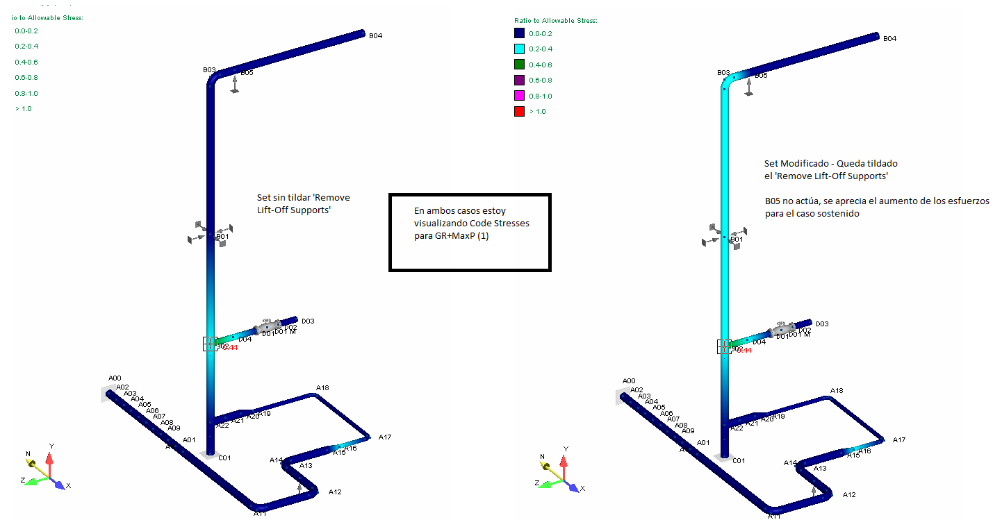

    Muy buenas. Terminando por aquí la parte de Stress Básico con autopipe.
    Una consulta que me quedó, al crear el static set que vemos en las clases, lo que no chequeamos -a menos que me lo haya perdido- son las tensiones de los casos ‘sostenidos en caliente’ (También conocidos como ALT-SUS en ese software con nombre de emperador romano).
    Para un proyecto en el que no se me admiten resortes y es aceptable tener algún soporte en el que se produzca algún lift-off menor, lo correcto sería armar un segundo set igual al primero, pero tildando la opción ‘Remove Lift-Off Supports’?. Trasteando un poco vi esa opción.
    Es esto correcto? O hay alguna manera de presentar simultáneamente resultados -de code stresses- de los casos SUS y ‘Alt-SUS’ sin necesidad de armar más de un set?
    Un saludo!

    Esta función no la vemos en el curso porque no es un requerimiento general, mas bien un caso particular, pero sí que se puede hacer en Autopipe.
    Ten en cuenta que solo lo puedes hacer para el código B31.3 ( de 2014 en adelante ) además se llama igual (hot sustained).
    Sí que tienes que armar un segundo set, ya que no hay forma de que dentro de un mismo set te muestre ambas combinaciones.
    Para hacerlo, es justo como lo has hecho, marcando el “remove lift off support” para que Autopipe no considere soportes donde la tubería se levanta en el caso sostenido.
