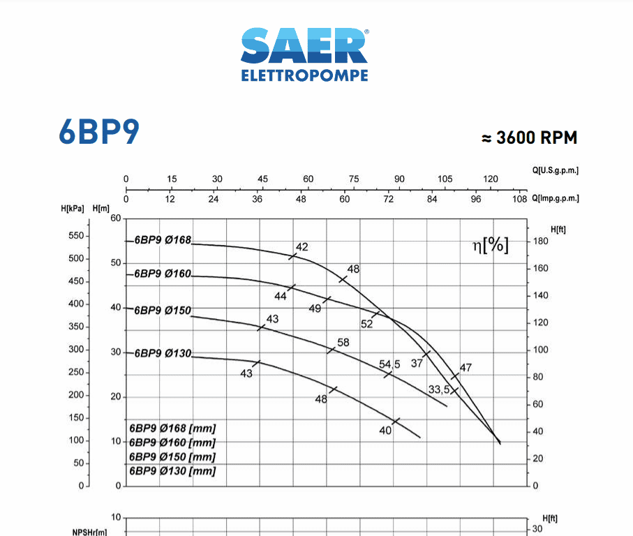

Buen dia Luis. En las primeras hojas de la unidad se menciona los datos para definir corrientes de flujos y entre ellos especifican caudal de diseno y nominal. Podrias explicar un poco mas en detalle para que se distinguen entre ambos? Para el dimensionado de equipos mecanicos como cintas transportadoras, elevadores de cangilones, etc se utiliza este concepto en el que Qdis=k.Qnom, siendo k aprox. 1,1-1,2 y sobredimensionando de alguna forma el equipo. En piping es lo mismo? eso no impactaria de forma negativa en la seleccion de una bomba que ya no trabajaria en su zona de optimo rendimiento para la cual fue seleccionada?
En piping/procesos sucede exactamente igual. Las condiciones de diseño de caudal están sobredimensionadas para asegurar que los equipos reciben el caudal nominal requerido.
El término “diseño”, a fin de cuentas, hace referencia a un factor de sobredimensionamiento para asegurar que se cumplen las condiciones de proceso.
Aunque tengamos un sistema de bombeo, la curva de la bomba seguirá en la zona óptima de funcionamiento. Ten en cuenta que un factor de 1,1 o 1,2 no nos aleja en exceso de la zona de óptima de funcionamiento a no ser que no hayamos escogido el grupo de bombeo adecuado. Lo normal será estar en la parte media de la zona de óptimo funcionamiento para suplir cualquier variación derivada del propio proceso, de ahí que sea una zona, no un punto.
Ojo! Cuando llegues a la parte de estrés, verás que el término condición de diseño tiene un carácter diferente, pero eso te dejo que lo descubras, así no sobrecargo esta respuesta.
