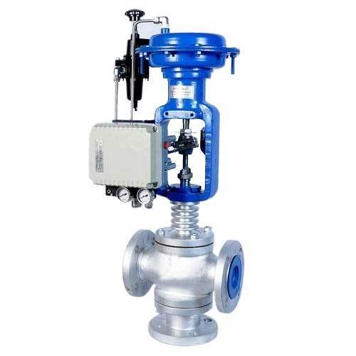

- Una válvula de globo con actuador de diafragma como la que tenéis en la lección se considera de cierre no positivo ya que su actuador puede abrirse si hay una pérdida de rigidez en el resorte o el circuito de aire del actuador fallase. (Te adjunto imagen de una real)

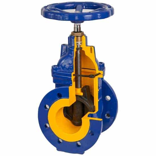

En el otro extremo están las válvulas de cierre positivo que al tener un vástago roscado, una vez cerradas, no pueden abrirse a menos que una señal eléctrica active el motor o que un operador accione su actuador que moverá el vástago roscado. (imagen 2)
