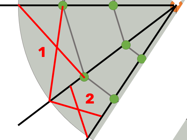

    Hola estimado @francisco-diaz , sería posible nos puedas facilitar un esquema de colocación de cruces de san andrés?
    El pedido surge por la siguiente duda:
    En caso de necesitar instalar cruces de san andres, como los tensores trabajan a tracción, presumo que deberia “cerrarse” el cuadro con algun miembro resistente, para que se cierren los triángulos y trabajen efectivamente las cruces de san andrés.
    Agradecida desde ya.

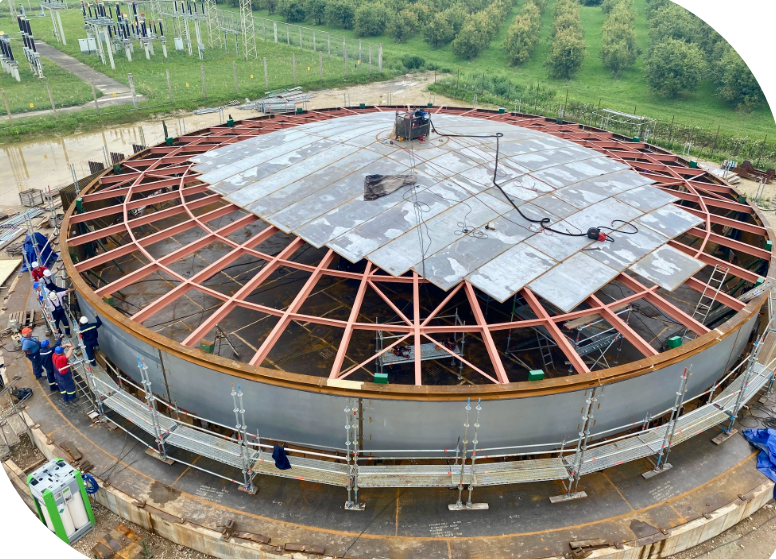

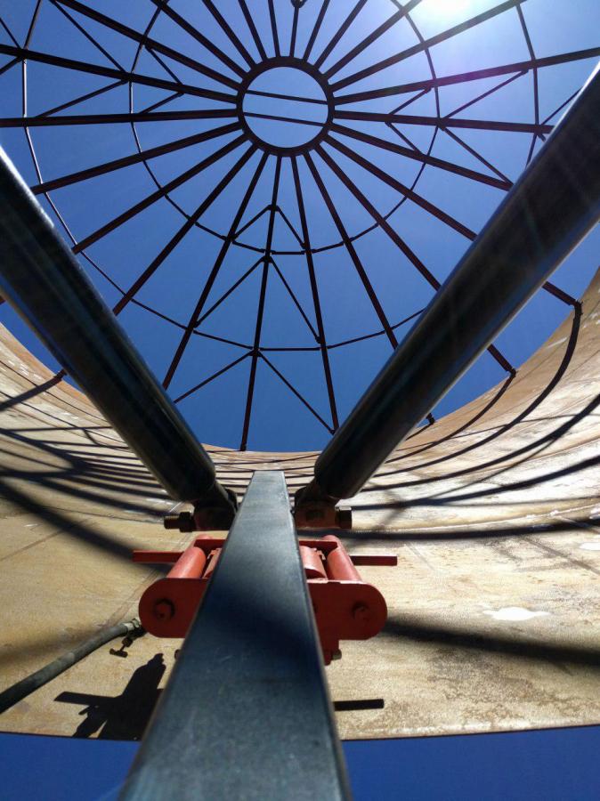

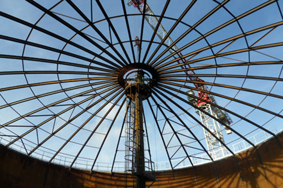

    Cuando tenemos cruces de San Andrés (o vigas transversales de refuerzo) podemos atarlas tanto a los miembros de los polígonos (imagen alternativa 1) como algo antes de los miembros (imagen alternativa 2).
    Ten en cuenta que las vigas atadas por cruces de San Andrés en un tanque metálico acaban confluyendo en el centro del tanque, por lo que trabajan a tracción aunque no se aten directamente al polígono interior más cercano.
    Te adjunto un par de fotos reales que creo serán más ilustrativas del esquema donde podrás ver vigas de refuerzo actuando del mismo modo, algunas atadas directamente al polígono más cercano, y otras no, para que veas las posibles posiciones de montaje.
    Espero te sirvan, Saludos! 😃
