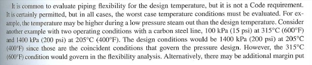

    ¡Hola @placido-siria-lopez !
    Has definido a la perfección dos escenarios donde tenemos que decantarnos por condiciones de operación o de diseño. De hecho, Charles Becht, uno de los presidentes del comité B31.3 menciona un escenario similar en su libro (imagen 1).
    Lo describes correctamente, la condición de diseño para el cálculo de espesor mínimo será la máxima presión (con su temperatura coincidente) y la condición de diseño para el cálculo de flexibilidad será la máxima temperatura (con su presión coincidente).
    La aplicación de coeficientes de seguridad ya queda del lado de la forma de trabajar de cada ingeniero o de las exigencias propias del cliente/Proyecto 😁 ya que según ASME, no es necesario coeficiente adicional.
