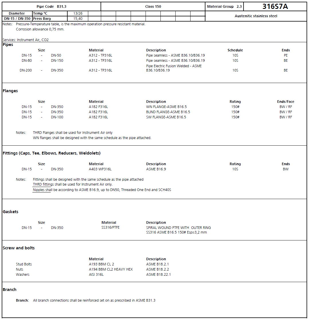

    Adicionando a tu consulta si existe un orden en la codificación del piping class
      29 de mayo de 2023 a las 06:44
      14427
      ¡Hola @gersonj-bernaolaaguirre !
      Generalemnte el piping class se estructura de elemento con mayor cantidad de material a menor cantidad de mateiral. Este sería un posible orden:
      1. Cuadro de datos con presión, temperatura y codificación.
      2. Tuberías.
      3. Bridas.
      4. Fittings.
      5. Juntas.
      6. Tornillería.
      7. Derivaciones.
      Si te fijas están ordenados de los elementos que más material tienen a menos. No diremos del menos importante a menos porque tan importante son las tuberías como los tornillos y juntas. 😃
      Te adjunto una posible especificación para acero inoxidable.
