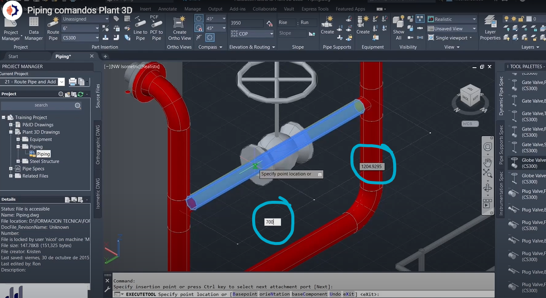

    Estoy siguiendo los pasos de vídeo Ruteado de Piping y Fittings y cuando vamos a colocar la vávula de globo, en el vídeo introduce como distancia 750 para colocarla. Sin embargo a mi no me aparecen las respectivas distancias. ¿Cómo podría configurar el programa para que me parezcan estas distancias? @ndfernandez

    Me refiero a estas distancias. A mi no me aparecen, solo me aparece la válvula.

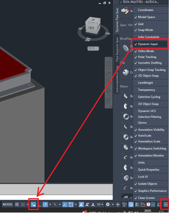

    Eso es tan sencillo como esta opción “Dynamic Imput”. Debes tenerla marcada si no me equivoco. Pruébalo y me confirmas, si? Un saludo!

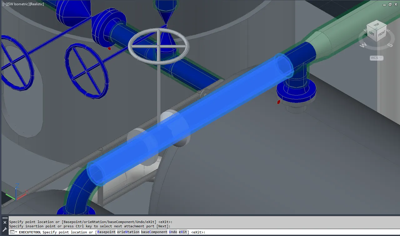

      Tal y como comentas, he comprobado que tengo activado Dynamic Input. Pero sigue sin mostrarse la información sobre la ubicación de los elementos.
      Cuando intento añadir una válvula, se muestra así:

    Estaba mirando y la válvula esa no esta en el modelo de piping. SI quieres o puedes, mándame el proyecto como enlace de wetransfer. Así lo abro y lo verifico rápidamente.
    Prueba antes este comando: “DYNMODE”
    Y en valor, que sea 3. El 0 lo desactiva y el 1 y 2 activa parcialmente. Pero debería estar en 3 y deberías ver la medida. Avísame cuando pruebes. Un saludo!
