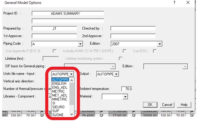

    Puedes modificar las unidades en el cuadro de configuración de Proyecto que aparece cuando comenzamos un nuevo modelo.
    O bien modificándolo directamente en Tools>General Options> Units file (adjunto imagen)

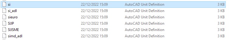

    Tienes que abrir un archivo .UNT de la carpeta de instalación de Autopipe (imagen 2) . Copiar el archivo con otro nombre dentro de la misma carpeta y abrirlo con editor de texto (como bloc de notas o NotePad), podrás cambiar las unidades cambiando el nombre y el factor para tener las unidades que precisas.
    Como te comentaba, esta última opción no es aconsejable ya que hay que tener claro las unidades y sus factores de conversión, además de guardar correctamente el archivo como uno nuevo (no sobreescribirlo)
