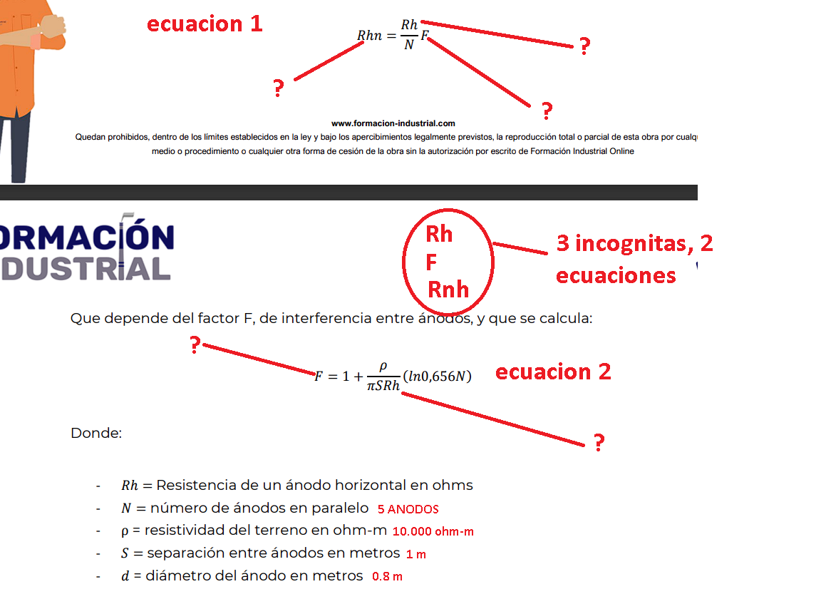

    Saludos profesor @Pedro-Lopez, en el cuestionario,tema calculo de resistencias, segunda pregunta, se presenta el problema que tengo dos ecuaciones y tres incógnitas para hacer el calculo de la resistencia total de ánodos horizontales, gracias

    Para resolver este problema, debemos tener en cuenta que debemos utilizar la fórmula para múltiples ánodos horizontales, que es la que tu indicas, luego la fórmula que quieres usar es la correcta.
    Así que como bien indicas, tenemos 3 incógnitas:
    Rhn = resistencia que debemos calcular

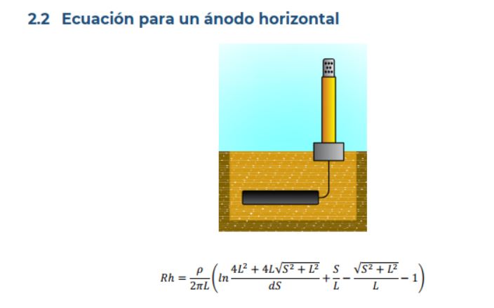

    F = factor F, para el cual necesitamos Rh
    Rh = ¿cómo calculamos este valor?
    Pues para ello, usamos la expresión de un ánodo horizontal, que viene en el apartado 2.2 del tema 3. Adjunto la imagen.
    Espero te sirva de ayuda. En caso de que no, ¡estamos para ello!
