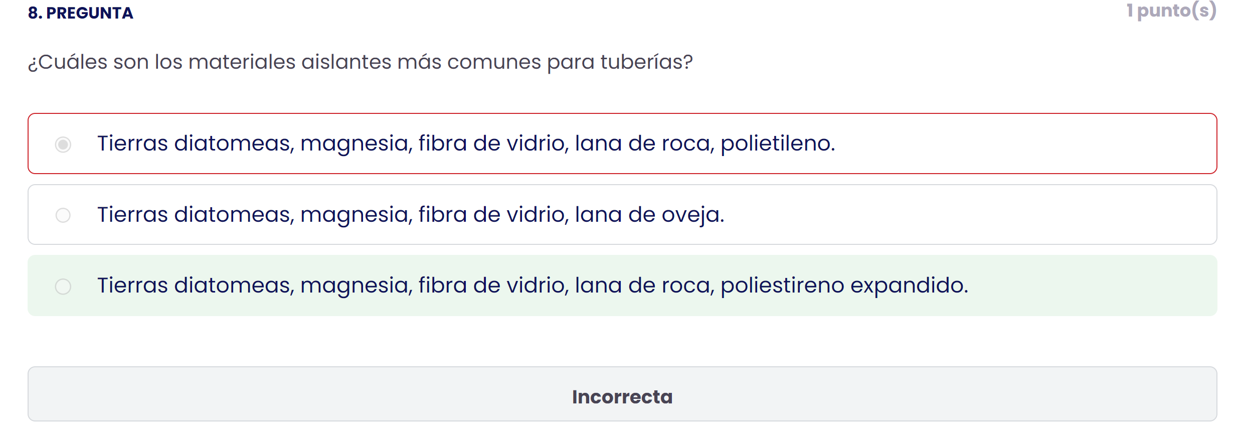

    Hola @Gustavojfm83 !
    La pregunta del cuestionario es correcta. Aquí nos apoyamos en nuestra documentación, donde encontramos:
    El aislamiento frío (Cold Isulation) se aplica en las superficies frías del sistema de tuberías para evitar la ganancia de calor del exterior (conservación del frío) o para evitar la condensación. La espuma de poliuretano, la espuma de perlita expandida, la espuma de poliestireno expandido, etc. son los materiales aislantes en frío más utilizados.
    Si bien es cierto que el polietileno es un aislante, se usa sobretodo en instalaciones domésticas, como aparece en la web que comentas, y no es tan común en instalaciones de carácter industrial.
    No obstante, aunque o sea de los más comunes, si encuentras un proveedor que cumpla con lo que requiere el Proyecto en precio-propiedades, también podría utilizarse.
    Espero te sirva! 😁
