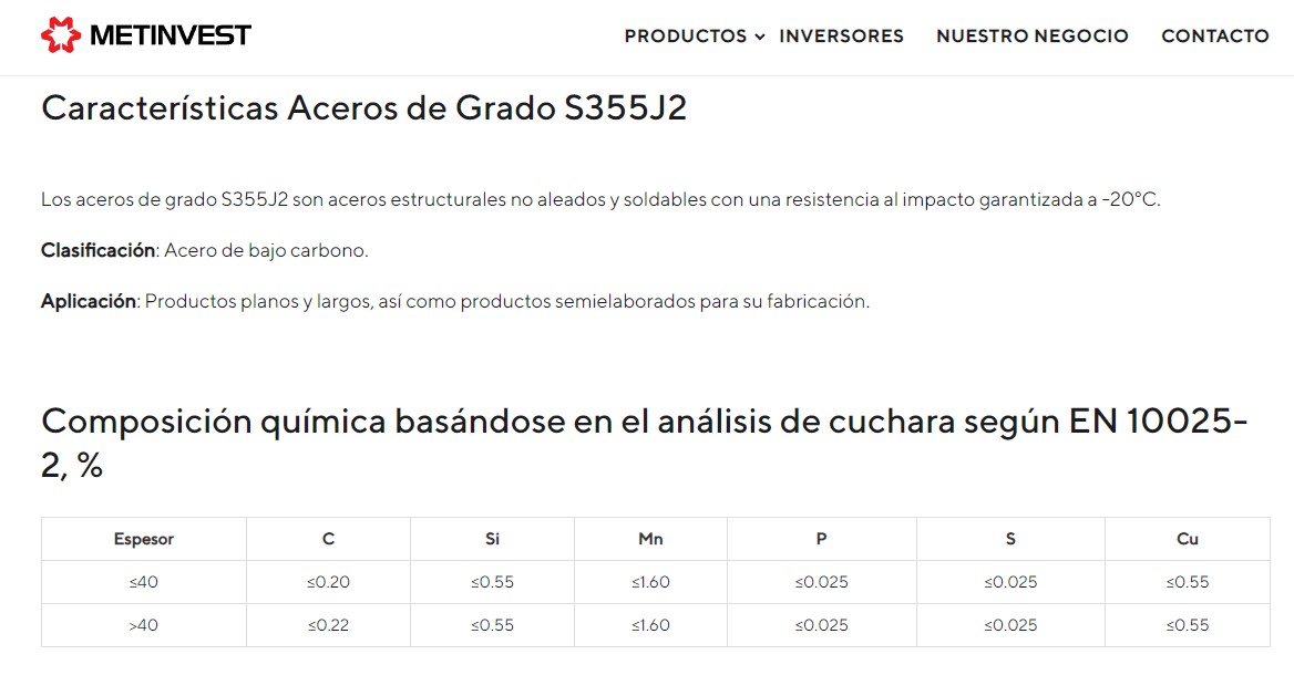

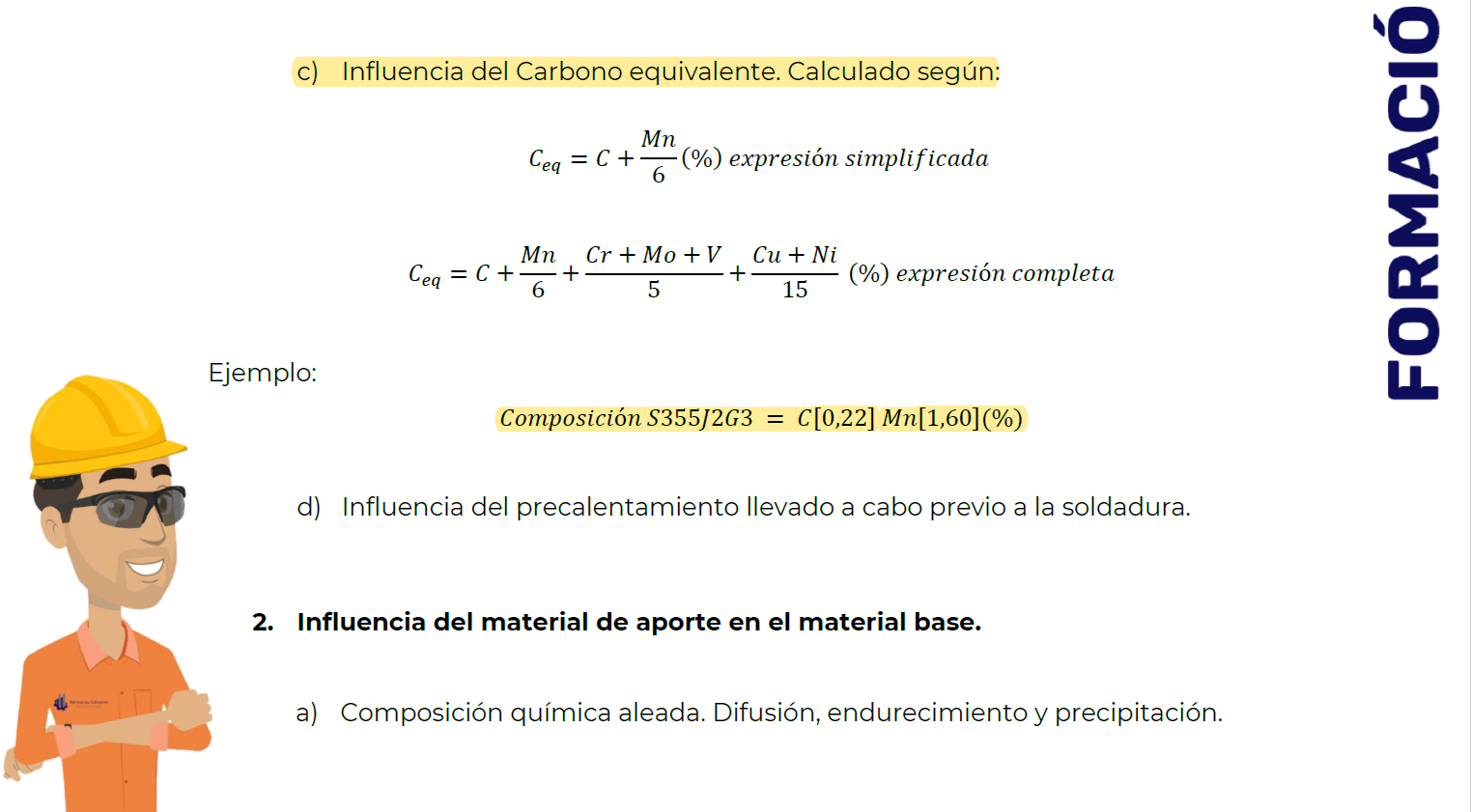

Quería consultar como se obtuvo el resultado 𝐶[0,22] 𝑀𝑛[1,60](%), del ejemplo, fue con la formula o hay alguna tabla para obtener el resultado, saludos.
