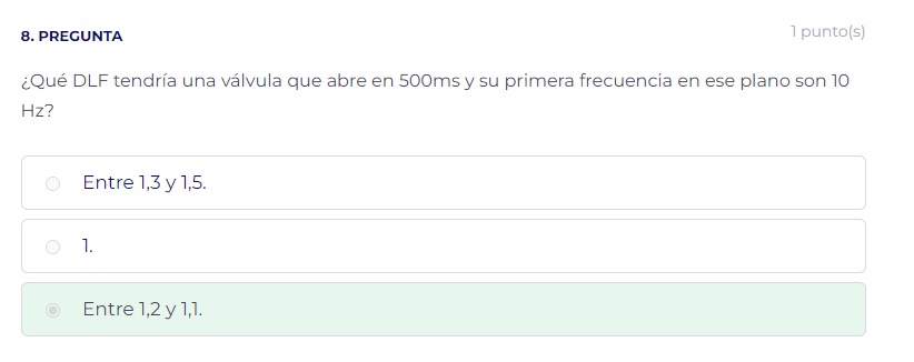

    Hola! Buenas Noches!, tengo una consulta sobre la lectura del gráfico.
    Por ejemplo que DLF tendria una valvula que abre en 500 ms y su primera frecuencia en ese plano son 10 Hz?
    el resultado es entre 1.2 y 1.1. como llego a ese numero.
    gracias.

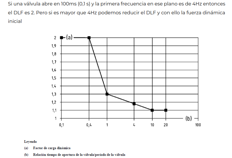

    Si, por supuesto. En este caso tenemos que irnos a la leyenda de la imagen que envías. Ahí está la clave:
    Tenemos que tomar el eje (b) como tiempo de apertura/periodo
    En nuestro ejercicio tenemos un tiempo de apertura de 500ms = 0,5s y un periodo de (1/frecuencia) 1/10 0,1
    Por tanto nuestro eje (b) tiene un valor de 0,5/0,1 = 5.
    Estando el DLF entre 1,2 y 1,1.
    Espero haberte ayudado, ¡Saludos! 😃

    Hola! buenas noches! otra duda, cuando voy con el valor 5 al eje B, me da 1.2 y 1.1, eso es porque queda entre esos dos valores? porque en todo caso seria un valor entre 1.1 y 1.2. Espero haber sido claro con mi duda. gracias.

      Sí, así es. Al estar comprendido entre 1,1 y 1,2 pero no tener leyenda, suponemos que es un valor comprendido entre estos dos últimos.
      Es la respuesta que se marca por correcta en el cuestionario🤓
