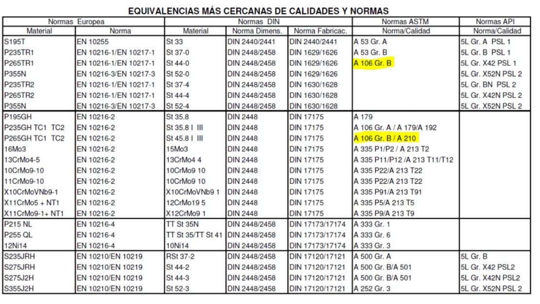

    ¡Hola @FranciscoCardona !
    Es de un fabricante español. Grupo Jannone, incluyeron en su tabla tanto las equivalencias actuales como equivalencias ya obsoletas con los aceros, como el St44-0, por ejemplo.
    Para que te sirva de guía, las equivalencias actuales más habituales son las del tramo central de la tabla, siendo el resto orientativas por tratarse de materiales que no todos los fabricantes poseen ya, pero que sí se trataron en un pasado.
    Siempre es bueno que conozcáis todas las nomenclaturas por si os las encontráis en Proyectos ya construidos o especificaciones de instalaciones antiguas 😃
    ¡Saludos!
