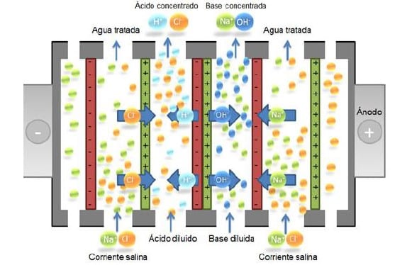

    El paper de la unidad señala que ED posee una alta recuperación generando más agua limpia y menos salmuera. No entiendo, si ingresan o se trata un volumen de agua determinado, mientras más agua desalada o limpia generada, obligadamente produzco menos agua desalada pero a mi juicio con una alta concentración de estas. Favor aclarar

    Esto tiene que ver con la forma en la que la electrodiálisis purifica el agua.
    Como mencionamos unos párrafos más arriba, la electrodiálisis tiene una diferencia clara respecto a las membranas, y es que no es necesario hacer pasar el soluto más disolvente a través de una membrana, si no que la propia corriente eléctrica permite la transferencia de iones desde la solución menos concentrada a la más concentrada (imagen).
    Esto hace que se produzca una purificación del disolvente sin transporte a través de membrana. De modo que conseguimos un producto final más limpio y un menor contenido de salmuera, ya que atrapamos menos agua “de rechazo” al no tener membranas.
    Es una tecnología interesante si no fuera porque permite menos volúmenes que la ósmosis y su utilización se reserva sólo a sustancias ionizadas.
