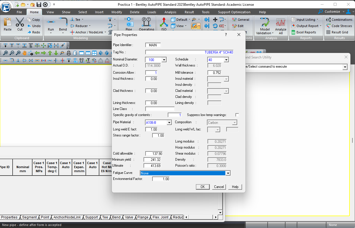

    Del primero video práctico, tengo las siguientes dudas, informando que descargé la última versión 2025 de Autopipe, para estar más familiarizado si el día de mañana tengo que trabajar con este software:
    1.- A qué se refiere y qué se coloca en “Curva de Fatiga” ya que en la versión anterior del video no se encuentra esta opción, lo consulto. Ver pantallazo.
    2.- Misma duda anterior con “Factor de Medio Ambiente”. Ver pantallazo.
    3.- En offset ¿sería conveniente, si se tiene el dato, colocar las coordenadas de “inicio” de cada línea? Esto en vez de dejar 0,0,0 si se tiene la posibilidad y así evitar estar calculando manualmente el inicio de cada línea (si se tienen las coordenadas evidentemente), entendiendo que hay casos en que el dato de entrada puede ser la coordenada geográfica y otros en que será la distancia entre líneas, por lo cual en análisis sería caso a caso, pero creo que técnicamente en general es más robusto tener las coordenadas (si se dispone de ellas). En cualquier caso, el montajista en la etapa constructiva deberá corroborar las coordenadas finales en terreno y replantearlas para respetar la relación espacial entre líneas y los demás elementos/equipos.

    Hola Luis,
    Me parece bien que trabajes con la 2025. Encontrarás algunas diferencias, pero las más evidentes están en el vídeo de cambios inicial.
    1. Tanto el Enviromental como la curva de fatiga son para hacer cálculos de fatiga. Es decir, cálculos donde sometemos a cargas cíclicas la tubería. Los análisis de fatiga antes eran propios de la licencia Nuclear, por lo que no son objeto del curso dada su alta complejidad y criticidad.
    2. Sí que puedes. De hecho, cuando exportas desde otros software como AutocadPlant 3D, se toma un punto como referencia y se posiciona en el offset correcto. Aquí tienes libertad total siempre que dejes claro en plano cuáles son tus coordenadas.
